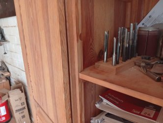

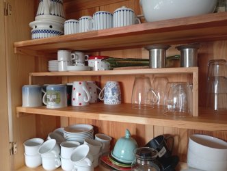

gerade, weil ich persönlich hier mehrfach angegriffen wurde, hier noch mal meine Sicht der Dinge.
Habe hier selbst eine Regal- Schrankkombination aus massiver Kiefer stehen, die mit Lochreihen versehen ist. Da sind in zwei Seitenteilen zusammen 204 Bohrungen. Davon genutzt einschließlich Türbeschläge sind 32 Bohrungen. 172 Bohrungen, oder84% sind ungenutzt. Selbst wenn man da noch mal Böden umstecken würde, blieben die allermeisten Löcher auf ewig leer. Wer sowas für sinnvoll erachtet, seid drum.
Gerade wenn man, wie der TE ein hochwertiges, zeitloses Möbelstück aus hochwertigem Holz bauen möchte, wäre es doch schön, die Seiten nicht zu perforierten, wie Toilettenpapier.
Es wurden ja als Alternative eine Zahnleiste genannt.die finde ich allerdings auch nur hinter Türen sinnvoll. Da können sie aber z.B. zusätzlich bei stumpf einschlagenden Türen einen Falz und so eine bessere Abdichtung bieten. Außerdem müssen Zahnleisten nicht wie ein Sägeblatt mit etlichen Zähnen ausgestattet sein. Es reichen auch Halbkreisbohrungen in vorher festgelegten, sinnvollen Abständen, wie hier z.B. an meinem Werkzeugschrank.
Eine andere Möglichkeit ist es, bei ursprünglich Re cht weit gesetzten festen Regalböden, Aufsatzböden einzufügen. Diese haben den großen Vorteil, dass sie auch in Breite und Tiefe variieren können. So lässt sich ein offenes Regal deutlich interessanter gestalten und natürlich individuell leicht anpassen, wie z.B. hier, wo es geschickter ist den Einsatzboden weniger tief zu machen
Eine weitere Möglichkeit, die Perforation zu verdecken ist es, gerade bei Massivholz, die Bohrungen in 5mm tiefe Nuten zu machen und die Nuten dann durch passende Leisten zu verdecken.
Es gibt also Möglichkeiten die ganze Sache gefälliger und einem hochwertigen Möbel entsprechend angemessener zu gestalten.
Der Charme eines Billy Regals geht dabei natürlich verloren.

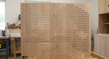

Man ist ja nicht gezwungen die Bohrungen in Reihe zu setzen es gingen ja auch Zickzack oder Wellenförmig
bzw. Lochbild (Bild was KI unter wellenförmiger Lochreihe versteht) wenn man dann noch 3d gedruckte Abdeckkappen in verschieden Farben macht oder Holzdübel hätte man weitere Gestaltungsmöglichkeiten.

11.754
Die Lösung gefällt mir ja sehr gut. Wie hast du die angefertigt? Erst die Bohrungen und dann die Leiste der Hälfte nach aufgesägt?
Da gibt es je nach vorhandenem Holz und Maschinenpark ganz unterschiedliche Herangehensweisen.
Ergebnis ist immer das Gleiche.
Wie im Film gezeigt einen Block bohren und dann auftrennen und die Einzelleisten runterschneiden.
Doppelleisten bohren und dann auftrennen.
Rundum gehobelte Leisten paarweise zusammenspannen und dann bohren. Spart das nachträgliche schleifen der gesägten Flächen.
Ich finde die Lösung der KI durchaus interessant. Danke fürs zeigen. Getreu dem Motto: wenn etwas nicht gefällt, dann sollte man es betonen. Ist ja heute mit CNC alles kein Problem mehr.
Und statt 5mm aus dem 32-er System evtl. richtig schön große Bohrungen in die man dann Bodenträger einsetzen kann. Spannend was man da alles aus diesem ersten Ansatz generieren könnte. Optik ähnlich den Akustikpanelen. Wobei das geschwungene wie im KI-Bild schon auch seinen Charme hat. Ist wirklich ausbaufähig...
