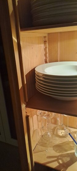

@Ro So
Ja - das könnte ich mir in einem Schrank vorstellen. Hast du das bei offenen Regalen auch schon mal realisiert? Wie ist dann die Optik? Sind die Zähne eine Staubfalle?
Ich habe das nie realisiert sondern nur konsumiert
Wie die Optik ist hängt von der Konstruktion ab. Bei uns ist es im Schrank hinter Tür und folglich nicht staubig. Von Vorne ist es durch die Schrankkonstruktion verdeckt.

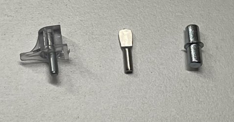

das kann ich nur bedingt bestätigen. Es ist natürlich auch von der Form der Bodenträger abhängig. IMG_2407.jpeg
Die beiden linken sind 3mm, der rechte ist 5mm. Bei den beiden rechten hatte ich schonmal Probleme, was die Tragfähigkeit angeht. Bei dem linken noch nie.
9.702
Die Tagfähigkeit ist natürlich in der Hauptsache von dem Baumaterial, in dem die Bohrung ist, abhängig.
Ich verwende gerne die ganz rechts.
In massiver Eiche kannst Du die mit einem Regalbrett nicht überlasten.
