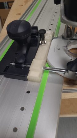

Der User Dikado hat eine Platte im 3 D Drucker erstellt.
Hah, das ist ja so ziemlich genau das, was ich mir vorgestellt habe - Danke!
