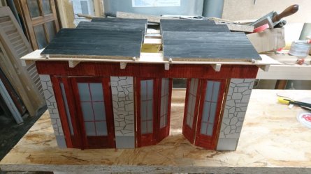

Ich habe für nächstes Jahr ähnliches vor. Auf dem Grundstück steht noch ne Altlast vom Voreigentümer, kurz vorm zusammen brechen und die soll nächstes Jahr weg.
Ein 1:10 Modell vom Neubau existiert bereits, links ein Geräteschuppen für Allerlei und auch Brennholz und rechts ne Lounge mit komplett zu öffnenden Türen, da kommen dann noch Lamellenfensterläden vor, die auch genauso zu öffnen sind.
Fenster und Türen habe Ich bereits in Fertigung. :emoji_slight_smile:
