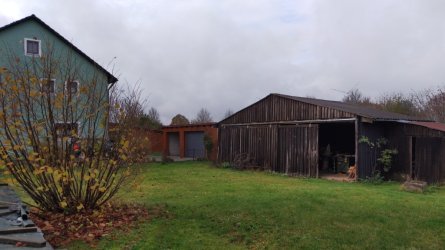

Also der Nachbar ist links. Auf dem Bild ist seine Garage zu sehen. Die Nachbarn sind nett, das ist ein Ehepaar und der Bruder der Frau. Die sind den ganzen Tag am werkeln und haben selbst eine kleine Werkstatt.
Hier auf dem Dorf reden die Leute eher über einen wenn man in seiner Freizeit nichts arbeitet. :emoji_slight_smile:
Aber gute Idee, ich gehe mal auf die Suche ob da ein Fundament ist, was ich aber nicht glaube.
Die Tore sind nach vorne, da kommt dann nach 10 Metern das Tor und dann die Straße. Ich mache jetzt dann nochmal ein paar Bilder

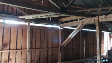

Solche Schuppen gibt es bei uns auch, die stehen auf dem Erdboden. Die Stützen haben Punktfundamente oder nur Steinplatten darunter.
Anhand der Nagelplattenbinder kann das Gebäude nicht sehr alt sein oder wurde schon einmal saniert.

Kommt drauf an, was Du vorhast. Heneer hat geschrieben, daß der Dachraum nicht zu nutzen ist. Bräuchtest Du den Platz?
Es handelt sich um eine sog. Nagelplattenkonstruktion. Diese Konstruktion im Normalfall darauf ausgelegt, eine Grundfläche möglichst wirtschaftlich (aber gleichzeitig stabil) mit einem Dach zu versehen.
Herstellen von nutzbarem Dachraum gehört üblicherweise nicht zur Auslegung (weil da ganz andere Konstruktionen und Holzdimensionen notwendig sind).
Ist das Dach in der Mitte des Gebäudes unterstützt? Auf einem Bild meint man eine Unterstützung zu erkennen.

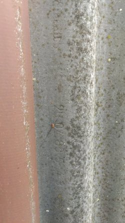

Ich war gerade nochmal am Schuppen. Der ist soweit ich das sehen kann in den Dreck gestellt bzw auf das Pflaster.
Auf den Platten steht DIN 274 Eternit und eine Nummer, keine Buchstaben danach, auf Platten von der Rückwand was anderes:
Das Dach ist in der Mitte unterstützt, ja.

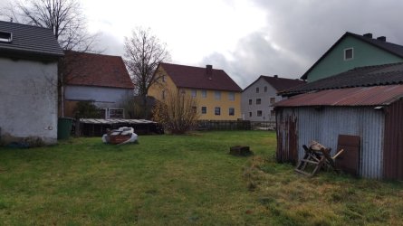

Hier nochmal Bilder vom Garten bezüglich der Situation mit Nachbarn usw.
Links ist das Haus meiner Schwester, zwischen Garten und dem gelben Haus verläuft die Straße.

Das sieht drum herum ja recht bebaut aus, aber auch mit gewissen Abständen, das lässt ja erstmal hoffen.
Bitte halte uns mal auf dem Laufenden, was die Gespräche/weitere Planungen dann ergeben.
Die Platten scheinen mir am 20. April 1983 produziert worden sein, wenn ich das richtig deute. Damals gab es soweit ich weiss teils asbestfreie und teils mit Asbest. Da wird wohl nur eine Untersuchung vorab Klarheit bringen.
Wenn abgerissen wird, unbedingt die Technische Regel für Gefahrstoffe (TRGS 519, kann man sich ergoogeln) einhalten, sonst kann es sehr teuer werden.

Hab hier mal das Haus meiner Schwester markiert und links daneben sieht man den Schuppen. In der Straße haben ganz früher die ärmeren Bauern gewohnt und es gehen hinter den Häusern die Freiflächen los.

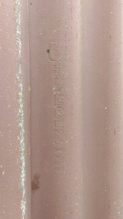

Bezüglich Asbest. Scheinbar wurden andere Platten am Dach und an dem Anbau (Rückwand) verwendet. Macht das Sinn das zu prüfen oder einfach wie Asbest behandeln? Darf ich überhaupt eine "Probe" nehmen. Dazu müsste ich es ja bearbeiten...
Die Firma Eternit gibt es ja noch, mail denen deine Bilder. Ansonsten würde ich mal erst den Entsorger fragen in welcher Form ein Test akzeptiert wird.

Ich lese da aber neben Eternit auf deinen Fotos auch Fulgurit.
Hier https://de.wikipedia.org/wiki/Fulgurit-Werk_Luthe liest man dann dass die Werke 2000 von Eternit übernommen worden sind. Ich würde also erwarten dass eine Kombination aus beiden Namen auch erst dann vorkommen könnte, sprich Asbest frei.
Evtl mal die Nachbarn fragen wann die Hütte ca gebaut wurde. Nach 1990 gut, davor unbedingt testen.
Wenn, dann müsstest du nur eine Ecke abbrechen. Das Geld für den Test würde ich eher in die Entsorgung stecken. Bei uns wurde, wie immer am
Anfang durch "Fachmedien", wegen der Entsorgung von Asbestzementplatten Angst und Schrecken verbreitet. Die Entsorger nehmen die Ware
entgegen und kippen sie in die Deponie. Es ist gebundenes Material und wegen wenigen Faser ist auch der Transport kein Problem. Etwas Asbest haben wir heute überall in der Umwelt verteilt. Solange die Platten auf dem Dach bleiben passiert auch nichts.
