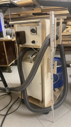

Funktioniert bei mir einwandfrei.

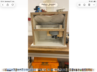

Ich hab' den Motor aus einem nicht mehr gut funktionierendem Siemens-Sauger (BJ 1988) ausgebaut, dabei festgestellt, daß eines der zwei Turbinenblätter sich gelöst hatte. Das habe ich dann mit Loctite 638 wieder geklebt.
Anschließend ein würfelförmiges Gehäuse aus Restholz drum herum gebaut, in das die üblichen billigen Beutel passen. Zusätzlich hab ich noch ein Lamellenfilter (aus einem CT-22) direkt vor den Motor gesetzt, damit auch kein Feinstaub mehr durchkommt.
Aus dem alten Sauger kann man noch jede Menge Altteile (Bajonettanschluß für den Schlauch, Beutelhalterung, Gummilagerungen etc.) weiterverwenden.
Die Saugwirkung ist einfach phänomenal. Das liegt wohl daran, daß die Luft vorher sehr ungünstige Wege zurücklegen mußte und jetzt sehr direkt geführt ist. Die Abluft geht z.B über ein DN-80-Rohr und kann dahin gerichtet werden, wo sie am wenigsten stört.
Ich benutze den Sauger jetzt als Absaugung für einen Bandschleifer und bin sehr zufrieden damit.
Durch zusätzliche Schalldämmung ist er sogar leiser geworden, als das Original.

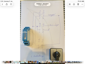

Nachträglich hab ich dann noch Rollen 'druntergebaut und einen Motorregler (AliExpress) 'drangebastelt.
Der saugt jetzt mindestens so gut, wie meine Festool und Starmix, und ist deutlich leiser als der Starmix.
Leistungsaufnahme ca. 1000W bei Maximalbetrieb. Vielleicht baue ich noch eine Einschaltautomatik dran (AliExpress-Relais liegt schon bereit)...

Danke für den Beitrag. :emoji_thumbsup:Ich fand meinen 36er von Festool mit der Zeit irgendwie sperrig und überdimensioniert. Doch nach deinem Post kommt mir der plötzlich klein und handlich vor.
Naja, Stellfläche benötigt meiner weniger. Baut halt mit dem Fett-Eimer als Abscheider etwas höher.
Stört nicht und ich kann den Sauger direkt neben z.B die TBM stellen und Absaugen (dafür auch die HT Rohre vor dem Schlauch, lässt sich ideal positionieren) wenn ich viel zu bohren habe.
Halt eine "EHDO" Lösung. Zyklon und Tonne waren vorhanden, Sauger auch. Passt für mich da er nur in der Holzwerkstatt genutzt wird. Hat vier Rollen drunter daher einfach zu positionieren (je nach Einsatzzweck).
Quick & Dirty + günstig, alles gut.
