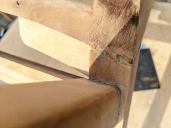

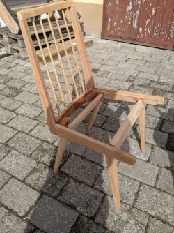

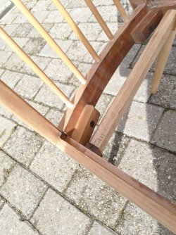

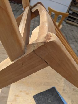

Hallo Zusammen,
Ich habe auf den Sperrmüll einen alten Stuhl der Firma Lübke gefunden, den ich gerne aufarbeiten möchte.
Da die Verbindung zwischen Sitzfläche und Rückenlehne nicht mehr ganz stabil ist, möchte ich diese zerlegen und neu fixieren.
Allerdings bin ich nicht sicher wie diese Verbindung ohne Beschädigungen gelöst werden kann, bzw die Lehne insgesamt da befestigt würde...
Freue mich über Ratschläge. :emoji_slight_smile:
Alex
Ich vermute mal das ist eine Verbindung aus Dübel und Leim.
Mit Hitze (Heißluftpistole) und Feuchtigkeit soll man wohl die Verleimung komplett lösen können. Es gibt Zwingen mit denen man auch auseinander drücken kann.
https://www.woodworker.de/forum/threads/stuhl-neu-verleimen.14107/
Gummihammer und Teppichreste als Zulagen können helfen Schäden am Holz zu vermeiden.
Ich würde zuerst versuchen die Fugen mit Zwingen (oder Gurtspanner) zusammenzudrücken.
Wenn sich die Fugen komplett schließen lassen, wieder lösen und die Teile wieder etwas lockern. Dann Fischleim in die Fugen einbringen. Dazu kann man z.Bsp. eine Einwegspritze, oder eine alte Scheckkarte, etc. nehmen. Den Fischleim (Vorher ohne Leim probieren ob man weit genug reinkommt)
Dann wieder zusammendrücken und Leim trocknen Lassen.
Wenn sich die Fugen nicht zusammendrücken lassen, bleib nur die Variante1 - zerlegen, alte Leimreste entfernen und neu verleimen.
