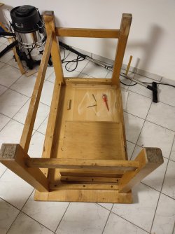

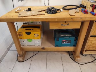

Hallo Leute,
habe vor kurzem diese werkbank erstanden, Maße ca. 125x75cm.

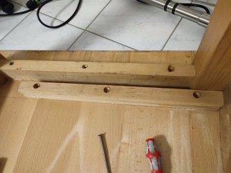

Jetzt wollte ich Balken unter die Füße machen um sie zu erhöhen, da sie gerade nur 81cm hoch ist. Habe jetzt festgestellt, dass die vorderen Beine wackeln. Die Beine sind nicht mit der Platte verbunden, die Zargen sind an die Platte geschraubt. Das hat scheinbar bislang keine Probleme gemacht, die Platte ist nicht gerissen o.ä.
Vorne gibt es keine Zarge, da dort zwei Schubladen waren. Eine ist noch vorhanden, die würde ich auch gerne behalten.
Ich würde jetzt einfach vorne unten eine Strebe in die Beine dübeln mit der Domino. Würdet ihr die Beine mit der Platte verbinden oder so lassen?
Die Balken würde ich einfach von unten in die Beine schrauben mit Sechskant Holzschrauben.

wenn du vorn eine Zarge (10cm hoch) einbaust, auf der Höhe wie hinten, wird das Teil stabil.
Ingo
11.321
Er möchte doch das eine Schubfach noch nutzen. Der Balken am Boden wäre an der Stelle nicht die schlechteste Idee - der stabilisiert das auch ganz gut - also in Längsrichtung montiert.
habe mich missverständlich ausgedrückt. Ich meinte natürlich unten, wo auch die anderen unteren Zargen, oder sagt man Schwingen, sitzen.
Dann sind die Beine stabil.
Ingo
Ingo
Ja das hatte ich vor, mache unten vermutlich eh eine Platte rein auf die Schwingen.
Danke.
