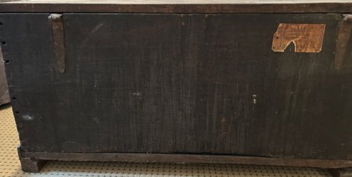

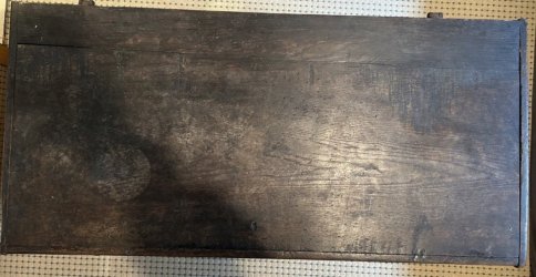

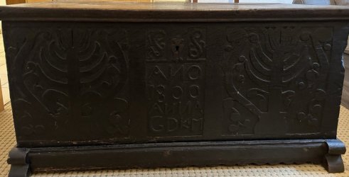

ich würde gerne ein alte Truhe (Erbstück) etwas aufhübschen, indem ich die Beschläge reinige und das Holz neu lackiere. Aus welchem Holz die Truhe gemacht ist, weiß ich leider nicht.
Kann mir jemand Tips geben, wie ich mein Vorhaben am besten angehe? Oder was man, abgesehen von dem, was ich vorhabe, noch machen könnte? Ich mache das zum ersten Mal.
Rückseite:
Vorderseite:

Deckel:

vergiss das mit dem Abbeizen. Das ist, mit ziemlicher Sicherheit, eine Nußbaum-Körnerbeize die sehr tief in das Holz eingezogen ist und sich mit keinem, mir bekannten Abbeizer gelöst werden kann. Entweder schwarze Truhe, oder verheizen.

Was die Nussbaum Körnerbeize angeht, bin ich derselben Meunung wie Johannes.
Man könnte die Truhe schon wieder etwas frischer bekommen, wenn man das Schwarz auffrischt. Ich würde zunächst mal testen, was für ein Lack jetzt drauf ist. Wenn es Schellack ist, könnte man den mit Brennspiritus anlösen. Wenn das funktioniert, würde ich nach dem Säubern wieder mit konzentrierter NK Beize nachfärben und mit Streichschellack lackieren.

Danke an alle. Ein hellerer Ton wäre mir zwar lieber, aber dann muss ich halt mit schwarz leben. Werde Melanies Vorschlag folgen.
Aus Interesse: woran könnt ihr erkennen, dass es eine Nussbaum-Körnerbeize ist?

Nussbaum Körnerbeize muss ja nicht von Clou sein, es handelt sich dabei um eine traditionelle Beize, die aus der Huminsäure der Braunkohle gewonnen wird. Ich decke meine Bedarf daran bei Pigmente Kremer in München. Da die Packungen aber doch recht groß sind, empfehle ich Mister Wabenquell doch 2 Tütchen Beutelbeize von Clou zu kaufen und zwar Nussbaum mittel und schwarz und die miteinander zu mischen. So müsste man dieses braune schwarz eigentlich ganz gut hinbekommen. Und noch ein Tipp: nicht die gesamten Tüteninhalte miteinder vermischen sondern, nur in Teelöffelmenge ausprobieren bis der Farbton und die Intensität passen.

Schleifen bzw. Abbeizen ist hier wirklich nicht das Mittel der Wahl. Retuschen würde ich wahrscheinlich eher mit stark angesetzter Wasserbeize schwarz durchführen. Vorsichtiges Nacharbeiten zunächst mit verdünntem Schellack, Auftrag mit Pinsel, evtl. gleich verreiben mit fusselfreiem Tuch.
