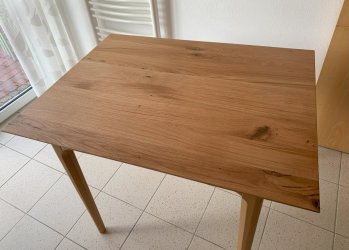

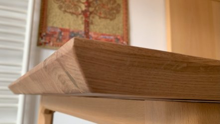

In meiner letzten Nachricht vom September habe ich geschrieben, dass ich meine alte Eichentischplatte professionell abschleifen lassen werde.
Ich habe die Platte zur Schreinerei Rottmann (Rottmann Möbelwerkstätten in 97514 Oberschleichach) gebracht -sehr gute Beratung, sehr gute Ausführung. Jetzt habe ich die überarbeitete Platte zurückbekommen. Sie wurde abgeschliffen, mit einer Schweizer Kante versehen und matt lackiert.
Das Ergebnis seht ihr auf den Fotos. Es ist absolut beeindruckend! Vielen Dank für Euren Rat und Eure Vorschläge! Ihr habt mir sehr geholfen.
Euch allen frohe Weihnachten!
Uli

Anhang anzeigen 185424 Anhang anzeigen 185425
Meinen Glückwunsch!
Schafft nicht jeder, aus einem solchen Wunsch keine Verschlimmbesserung machen.
Und leider sind spätere Rückmeldungen eher die Ausnahme als die Regel.
VG

Jetzt noch eine ordentliche Zarge darunter dann passt das.
Richtig, die Zarge kommt jetzt als Nächstes dran :emoji_slight_smile:.
Sie ist aktuell von einem anderen Tisch und die abgeschliffene Tischplatte ist nur aufgelegt.
Wollte erst mal sehen, wie die Platte nach der Restaurierung aussieht...
