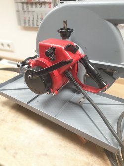

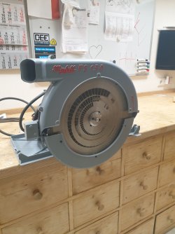

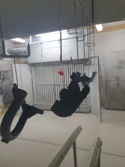

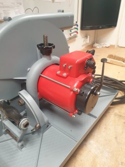

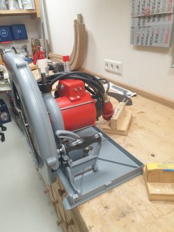

Wollte mal meine neu ergatterte Mafell Hks vorstellen, wurde neu lackiert (bin kein Lackierer erkennt man schon),
Diese Säge hat einen Drehstrommotor der auch auf 230 v umgestellt werden kann, wiegt ca. 20 kg und hat jede Menge Power, habe sie mir zugelegt um auch mal dickeres Holz zu besäumen können, da Ich keine so große Tks habe:emoji_grin:,
Ich glaube diese Säge wird sich bewähren :emoji_wink:, habe ein neues Sägeblatt montiert, den Sägeblattschutz instand gesetzt, und lackiert. Der Motor wird mithilfe des roten Hebels, der eine Trommelbremse betätigt abgebremst:emoji_grin:. Wenn ihr noch Fragen /Interesse habt schreibt bitte:emoji_slight_smile:

Hallo Joachim, habe die Umstellung noch nicht probiert:emoji_grin:, ich rechne mit Leistungsverlust:emoji_wink:.
Das kann man dauerhaft einstellen also Hebel aif 400 v feststellen und Kabel wechseln:emoji_grin:, ja die Bremse ist stärker wie bei meinem zur Ruhe gestelltem Zündapp Mofa:emoji_grin:,
Nein Muckiebude brauchts auch nicht mehr Andreas:emoji_muscle:
Und wegen der Geräuschekulisse, da gibt es in Youtube ein kurzes Video der Mafell Fs 130, einfach mal eingeben die ist genauso von der Lautstärke nur eine Nummer größer:emoji_grin:. Falls du es nicht findest, es ist ein Induktionsmotor also sehr leise im Leerlauf:emoji_wink:, Direktantrieb.

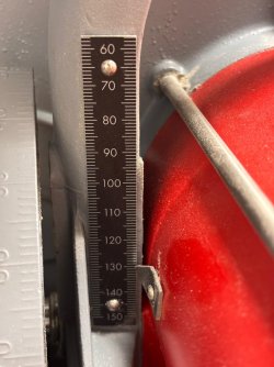

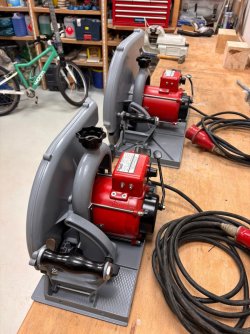

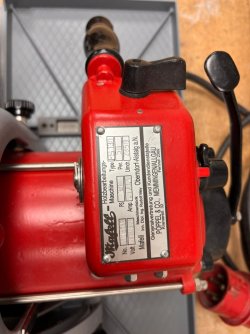

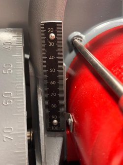

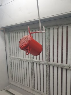

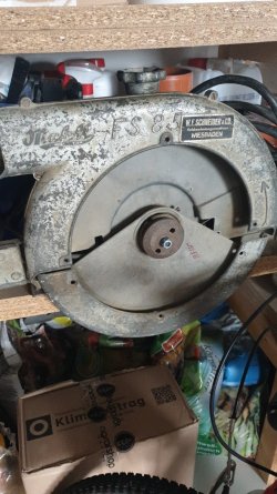

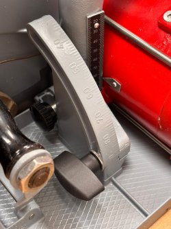

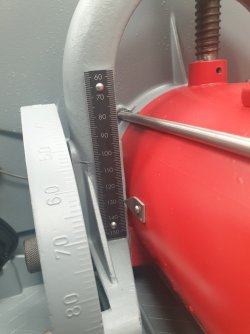

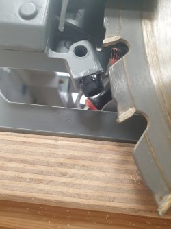

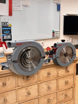

ich mache das gleiche zur zeit mit einer 130er... einmal komplett zerlegen, alle DIN-Teile neu (Schlitzschrauben werden durch Innensechskant oder Torx ersetzt und ggf. in V2A), komplett entlacken und neu lackieren. Lager sind schon neu, den Planlauf von der Sägeblattaufnahme muss ich noch korrigieren. hier ist 0,1mm Abweichung, was am Sägeblatt ~0,6mm Seitenschlag ausmacht.

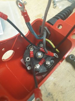

Die Kontakte im Schalter waren stark verrußt, die wurden schon gereinigt. Die Kabel bekommen alle neue Kabelschuhe, hier war schonmal einer dran, der sich nicht so viel Mühe gegeben hat.
Die Bremshebelbohrung bekommt einen neue Buchse, damit der Hebel nicht mehr so wackelt. Vielleicht mache ich auch noch den Bowdenzug neu, aber da muss ich erst schauen, wo ich das passende Anschlussauge her bekomme.
Die Grundplatte war auch krumm, ist wohl mal runtergefallen. Wurde mit viel heißer Luft und Gefühl wieder gerichtet...
freue mich schon auf die ersten Schnitte :emoji_slight_smile:

Ist das Baujahr dieser Maschinen bekannt? Meine ist eine etwas neuere MKS 65, angeblich aus den 90er Jahren.
P.Ü.
12. Juli 2022
28
Eichenzell
laut Mafell-Hompeage ist diese Art des Logos aus den 50er Jahren. Außerdem ist bei mir noch alles aus Alu-Druckguss, in den 60ern kam dann Magnesium. Also ich schätze ziemlich genau 1950-1960

Zumindest die handkreissägen sahen aber alle fast identisch aus und es werden auch bei allen drei Größen (130/85/65) die gleichen Teile verwendet. Oder meinst du das markenübergreifend?
