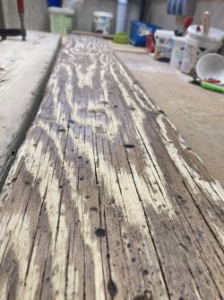

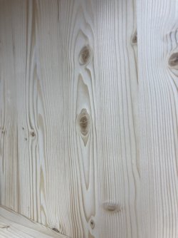

ich bin grad dabei ein paar Regalbretter zu bearbeiten um darauf meine Gin Sammlung zu stellen.
ich hab mir extra alte Gerüstbohlen gekauft und wollte die dann Bürsten(MakitaBürstschleifer),hab mir 60 & 80 Nylon Bürsten gekauft,leider iss das Ergebnis nicht so wie ich es mir vorgestellt hab.
mir iss es zu wenig stukturiert und etwas noch zu “ schön“,meine Frage müss ich mir noch extra Stahl oder Messing Büsten holen.
mit was würdet ihr dann bei Bohlen einlassen bzw. welches was könnt ihr empfehle?

Wenn es mehr sein soll, ganz klar Stahldraht Bürste.
Auch die original Metall Bürste die bei mir dabei war ist zwar Messingfarbig aber magnetisch, also auch Stahldraht.
Haben Anfang des Jahres 4 Kubikmeter Fichten Balken über die Fräse geschoben.
Darin befand sich eine große Stahldraht Bürste.
Öl als Oberfläche langt für ein Flaschenregal allemal zu und lässt sich leicht verarbeiten.
Grüße Micha
isso
21. Januar 2025
2.813
sonstwo
Durch mehrmaliges und diagonales bürsten habe ich bei Nadelholz immer ausreichend tiefe Struktur hinbekommen. Steht so auch in der BDA.
Draht franst immer ziemlich aus und erfordert fast dasselbe Maß an Nacharbeit wie das direkte bürsten mit Nylon insgesamt braucht. Draht nutzen wir in Nadelholz nur sehr sehr selten. Überhaupt Draht, also auch in Eiche, macht einfach ein viel schärferes Ergebnis. Selbst wenn man dann noch mit Nylon nachbürstet, ist das einfach viel "schärfer". Den Effekt sollte man sich auf genutzten Oberflächen gut überlegen.
Das ist alles ein bisschen Tricky, aber auch keine Wissenschaft.

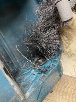

Makita iss wohl auch nicht mehr das was es mal war.
Dann müss ich wohl weiter mit den Nylon bürsten arbeiten.

Krass, hatte ich noch nie. Und zimperlich sind wir mit dem Zeug nicht.
Würde ich direkt an Makita schicken die Bilder, halte ich für nicht normal.

Sicher das es original Makita ist?
Meine Stahldraht Bürste die ich zur gebrauchten Maschine dazu bekommen habe, hat einen Kunststoff Kern mit Löchern. Dort drin stecken die einzelnen Bürstenbündel.
Ein paar Löcher sind leer, ansonsten funktioniert die Bürste top.
Grüße Micha

ich habe Letzte Woche mal Makita Deutschland angeschrieben zwecks der defekten Bürste.
Hab nach einigen Tage dann von Makita Deitschland eine neue zugesendet,ohne gros zu diskutieren.
super Support und sehr freundlich

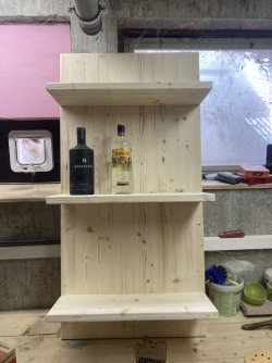

Die alten Bohlen hab ich nun nicht mehr gebürstet,hab mich nun komplett für Fichte entschieden und die die letze Zeit gebürstet,das ganze mit 6x130 Würth Schrauben verschraubt.
meine Frage mit was würdet ihr es einlassen,Leinöl will ich nicht.

Sieht sehr schön aus.
Persönlich hätte ich wahrscheinlich Konfirmatschrauben für verwendet. Zumindest bei Regalen mit der Rückwand aus Baumarkt-Leimholz quer hatte ich keine Probleme mit.
Ich verwende selber größtenteils Osmo, zuvor viel HWÖ natural. Derletzt hat mir das HWÖ seidenmatt farblos angefangen mehr zu gefallen, da natural das Holz gar verblassen lässt, wenn man mehrere Schichten verwendet, während das farblose angenehm anfeuert. Ist halt auch immer eine Frage des persönlichen Geschmacks. Evtl. eine Schicht natural und dann ein zwei Schichten farblos und je nach Geschmack matt oder seidenmatt?

Danke für den Tipp Zweck den Schrauben,evtl ändere ich das noch.
Zwecks HWÖ werd ich mal zum Farben Laden schauen.
Seiden Matt würde mir auch mehr gefallen.
