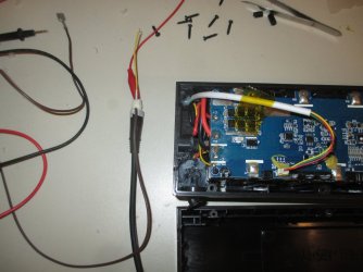

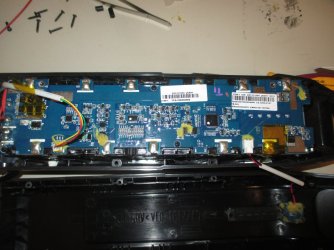

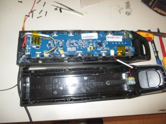

Ich habe mal aufgeschraubt. Im zweiten Bild sieht man den Stecker vom Ladegerät. Da habe ich etwas kreativ Kabel angeschlossen und dann mit den zugehörigen pins auf der Platine verbunden. Hat nix genutzt.
Hat noch jemand eine Idee?
Elektrik ist wirklich nicht meins. Ich weiß so Akkus haben irgendein Managementsystem, daher denke ich man braucht diesen Pin in der Mitte. Auf dem Ladegerät mit "com" beschriftet. Ich vermute darüber wird ein Signal an dieses Managementdingens gesendet.
Aber nur glauben und vermuten......
Ist das unten rechts im Deckel die Ladebuchse?
Dann wäre sie nur zweipolig angeschlossen.
Ich meine 1. Bild oben links müsste die Buchse sein. Das im Deckel ist Led und Knopf.
Kabel an der Buchse zählen und Adern im Ladegerät? Also wenn meine Theorie nicht total abwegig ist......
Ja, das sieht so aus. Da kommen ja auch 3 Adern an.
Dann einfach Mal den Stecker von der Platine lösen und die drei Kabel Durchmessen zur Buchse außen.
In die Buchse muss man evtl. Ein Stück Draht stecken oder so...
Im größten Notfall könnte man auch den Stecker vom Ladegerät abschneiden und über die Buchse rüber von Kabel zu Kabel messen. Musste halt danach das Kabel flicken... Auch nicht so toll.

Es sind drei Kabel. "com" ist irgendwas zum Datenaustausch. Da vermutet ihr schon alle richtig. Ich habe die drei Kabel vom Stecker direkt auf die Platine durchverbunden. Geht trotzdem nicht. Der Stecker ist also raus.
Wahrscheinlich ist es der Akku, könnte aber auch das Ladegerät sein. Das kann man halt nicht ausschließen.
