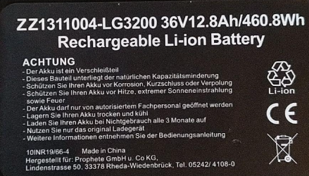

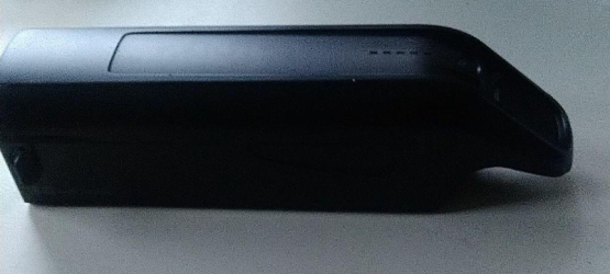

Mein Akku lädt nicht mehr. Da er kürzlich beim Laden unglücklich genau auf den Stecker runtergefallen ist, vermuten wir, dass da ein Zusammenhang besteht. Der Stecker vom Ladegerät ist etwas verbogen und an der Ladebuchse ein Stück innen drin abgebrochen. Das habe ich zwar wieder eingesetzt bekommen. Aber es funzt trotzdem nicht wieder.

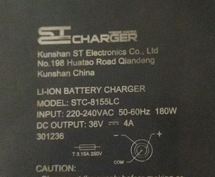

Mit einem Energiemessgerät konnte ich sehen, dass das Ladegeräte eine Leistung kleiner 1W aufnimmt.
Bin gerade etwas ratlos.
Frage: wieviele verschiedene Stecker und Ladegeräte gibt es? Hatte die Idee, wenn einer das gleiche hat, könnte man mal über Kreuz tauschen, um zu sehen, ob es am Akku oder Ladegerät liegt.

Das abgebrochene Teil ist die Einfassung der Kontaktpins. Die könnte ich etwas zusammenbiegen. Aber dazu müsste ich da mit einer Metallzange dran. Und einen Kurzschluss will ich nicht bauen...

Also am besten Daten von Akku, Ladegerät, Defekt und gesamt Bild zur Identifikation.

Ich geh mal die Spannung am Ladegeräte messen.

Das Ladegerät wird ca. 42v im Leerlauf machen.

Rausgebrochen ist die Buchse im Akku oder nur ein Teil davon?
Erstmal checken ob das Problem Ladegeräte- oder Akkuseitig ist. Da hilft Spannung messen am Gerät erstmal.
Im Notfall Stecker am Ladegerät tauschen oder Buchse im Akku (das wäre die aufwendigere Variante) .
