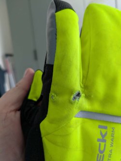

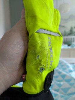

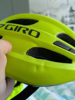

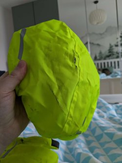

Ich wsr ganz stolz auch beim Winterwetter mit dem Rad zu fahren.... Bis ich heute morgen in der Einfahrt lag. Glück im Unglück nichts gebrochen, Ct auch ok. Aber meine komplette rechte Seite tut weh wie Sau. Muss gleich mal Helm checken. Der hat auf jeden Fall was eingesteckt

Autsch! Gute Besserung.
Wenn du richtig auf den Helm geknallt bist, tausch ihn aus auch wenn du keine groben Schäden siehst. das Material hat dann schon viel Energie aufgenommen und Risse im Inneren. Die Energie kann er beim nächsten Sturz nicht mehr abfangen..
Ja, auf jeden Fall. Der hat sogar gut was abbekommen.
Die Handschuhe hat der Weihnachtsmann offiziell noch gar nicht gebracht.

Oh je! Für so ne vermeintliche Kleinigkeit wie in der Einfahrt ausrutschen aber doch einigermaßen folgenreich... Also, gute Besserung, und ich hoff die verdammt guten Handschuhe halten trotzdem noch schön warm, die sind ja nun auch nicht gerade billig (aber geil, oder?) Dazu noch n neuer Helm... Ich fühle mit dir, sehr ärgerlich!
Zum Helm, ich hab nen Uvex, ich glaub der kostet 60€. Ich hab ganz bewusst keinen High End superleichtpipapo Helm mehr gekauft, denn schützen tut der günstigere genauso, und die Wahrscheinlichkeit dass er getauscht werden muss weil er irgendwo runterfällt oder bei nem kleinen Sturz Schaden nimmt ist relativ hoch. Wenn ich viel Geld für den Helm ausgeb komm ich vielleicht eher zu dem falschen Schluß er würde schon noch okay sein...

Einfahrt ist auch ein bisschen relativ. Vll würde es Hof besser beschreiben. So 15km/h-20km/h werde ich schon drauf gehabt haben.
Ja, das hoffe ich auch. Schön warm sind sie, ja.
Mein Giro war auch recht günstig. Ca 55€ aber trotzdem schon mit MIPS.wenn ich sehe wo er nen Treffer hat war das bestimmt nicht verkehrt.
