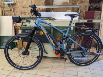

Um den aus meiner Sicht trotzdem tollen Faden am Laufen zu halten, möchte ich kurz von meiner neuesten Errungenschaft in Sachen Fahrrad berichten. Ich habe ein Tandem gekauft. :emoji_fearful:
Also Eigentlich habe ich im aWesentlichen die Rohloffschaltung darin gekauft und das Rad "dazu bekommen". Ich fahre ja mittlerweile doch recht viel Ebike und war "negativ" überrascht, wieviel Anstrengender es ohne Motor ist, obwohl man zu zweit in die Pedale tritt. Spass macht es trotzdem! Mir und dem Junior. Mit meiner Frau habe ich es noch nicht getestet. :emoji_sunglasses:

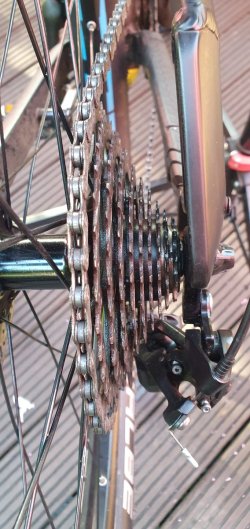

Wie reinigt man am besten die Kassette, insbesondere zwischen den größeren Ritzeln, ohne sie jetzt ausbauen zu müssen. Dazu fehlt mir gerade die Lust. Normalerweise stört mich so ein letztes Öl-Dreck Gemisch nicht, aber ich wollte das Fahrrad verkaufen. Soll ja nett aussehen.
Gruß Michael

Ich habe dafür langborstige Drahtbürsten im Einsatz, die ich mal bei einem Fahrradversand erworben habe, funktionieren für mich gut genug. Alternativ kann man auch ein dünnes Stück Stoff zwischen den Ritzeln durchziehen, ist etwas mühseliger.

Da gibt es eigene Bürsten.
https://www.bike-discount.de/de/rad...WQTtsxCLRTjnOVvS83K3rOIm_5WYDN97jIcB4egdcKPYI
Aber du kannst ein Kettenschmiermittel benutzen wo der Straßenstaub nicht klebenbleibt.
Das hält nicht nur die Kassette und Kette sauberer, es kann sich keine Schleifpaste aus Kettenöl und Schmutz bilden, die beides nach und nach ausarbeitet.
Du kannst im Normalfall alles abwaschen, ebenso von deinen Händen.
Der Nachteil ist, dass es öfter aufgetragen werden muss.

Die Bürsten hab ich schon im Einsatz gehabt zusammen erst mit Bremsenreiniger und dann mit einem Kettenreiniger mit Öl. Für die kleinen Ritzel und alles andere klappt das wunderbar. Ab dem 6.Ritzel ist dann aber Schluß. Da sind zwischen den Ritzeln noch irgendwelche Querverstrebungen. Und da komm ich nicht vernünftig drunter. Naja, morgen kommts nochmal zur Wartung in einen Fachbetrieb. Vielleicht haben die noch eine Möglichkeit. Auf jeden Fall danke an Robert @fopster und Manfred @Manwer
Gruß Michael

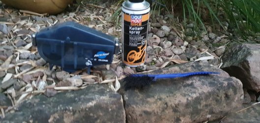

Viel Vergleichsmöglichkeiten hatte ich auch noch nicht. Am besten fand ich bisher folgende Kombi und Vorgehensweise. Reinigungsgerät und Bürste von Parktool. Reinigungsgerät mit Bremsenreiniger füllen und Kette durchlaufen lassen zum Reinigen. Mit Tuch trocknen dann reines Kettenöl draufsprühen, erwas einziehen lassen und wieder trocken abreiben. Das Öl befindet sich also nur innen, in den Kettengliedern. Reduziert die Verschmutzung. Ritzel auch mit Bremsenreiniger einsprühen und mit Drahtbürste und Lappen reinigen. Aber ob das die beste Methode ist, weiß ich nicht. Diese Mittelchen, die angeblich reinigen und ölen find ich nicht so gut. Hatte halt noch einen Rest über.
Gruß Michael
Gruß Michael
Schmale Stoffstreifen zwischen den Ritzeln durchziehen (gegen den Freilauf).
Für echte Engstellen nehme ich gerne diese flauschigen Pfeifenreiniger. Die gehen auch gut zum Reinigen verschmockter Werkzeuge
2.587
Danke, das könnte eine Lösung sein. Probier ich mal aus. Damit müsste man eigentlich gut unter die Querverbindungen kommen.
