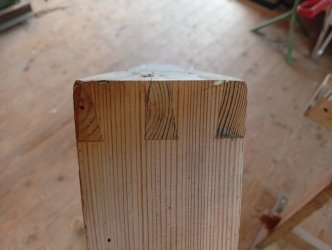

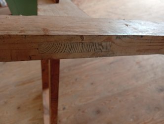

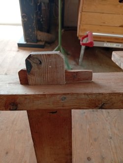

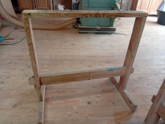

hier die Arbeitsprobe einer Gesellenprüfung.
Plattenbock
73cm hoch, 75cm breit und die Füße 50cm lang.
Alle Teile 3 x 8 cm Querschnitt.
Oben Schwalbenschwanzzinkung.
Mittelsteg mit Keilverschluss 20cm vom Boden.
Die Füße durch gezapft und mit Einsatzfräsung im Mittelbereich 10mm ausgenommen.
11.678
auch wenn sicher eine andere Arbeitsprobe, als der Plattenbock drankommen wird, ist es schon sinnvoll das Teil mal zu bauen. Da kann man schauen, ob man den Bock in der vorgegebenen Zeit auch fertig bekommt oder noch etwas an der Arbeitsgeschwindigkeit feilen muss.
Übung bringt da eine Menge.
