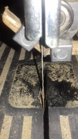

Ich habe die Bandsäge Al-Ko Pro BS 550 und die Tischkreissäge Al-Ko PKS Basic. Beide Sägen sind bei mir schon viele Jahre in Betrieb, allerdings im Hobbybereich. Von »Billigzeug« kann keine Rede sein. Die Sägen sind solide und massiv verarbeitet. Natürlich nicht zu vergleichen mit Profimaschinen, aber deutlich hochwertiger als das, was heutzutage im Hobbybereich angeboten wird.

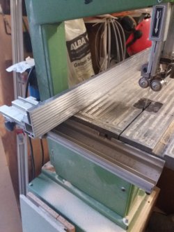

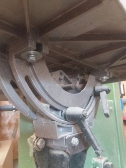

@Wolfgang_Fr , ich habe die BA gefunden, wenn auch in sehr schlechtem Zustand. Die BA zu scannen – diese Mühe mache ich mir nicht. Hier Fotos der Daten u. a. Ansichten. Vielleicht mache ich zur Bandsäge ein neues Thema auf, wenn ich Zeit und Muße habe. Da diese BS wohl im Forum ein Einzelfall ist, lohnt das wahrscheinlich nicht.
Eine frappierende Ähnlichkeit der ALKO besteht mit der Elektra-Beckum BAS 315. HIER wird Einiges gezeigt und erläutert. Ich denke, da sollten einige Verschleißteile passen (ohne Gewähr!) ...
Ansonsten sind die 170 mm Schnitthöhe leicht übertrieben. Ich bin max. auf 150 mm gekommen. Ausschlaggebend ist m. E. Dein beabsichtigter Einsatzweck. Wenn Du überwiegend Holz auftrennen willst, kaufe Dir eine andere BS. Für Kurvenschnitte usw. geht sie, also für den Hobbybereich bedingt geeignet. Sehr simpel ist der originale Längsanschlag. Ich habe mir da einen anderen Anschlag gebaut. Ebenso habe ich die obere Bandführung ausgetauscht.
Der Tisch ist massiv aus Aluguss, ansonsten relativ stabiles Stahlblech.

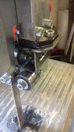

Wolfgang, hier im Foto siehst Du die originale Bandführung.
Das hat mir nicht gefallen. Dann habe ich mir aus einer handelsüblichen Führung etwas Neues gebaut. Damit war eine wesentlich präzisere Einstellung möglich, allerdings gingen da auch paar Zentimeter an Schnitthöhe verloren..
Ebenso habe ich mir den sehr simplen Längs(Parallel)anschlag gegen ein komfortableres Teil getauscht. Das ist der originale Parallelanschlag von der ALKO TKS ...
