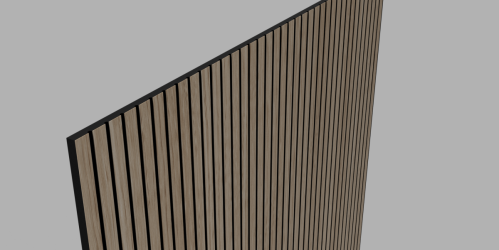

Ihr kennt sie alle. Die einseitig furnierten MDF Leisten auf Filz, welche ein kleines Vermögen kosten.

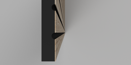

Was wäre wenn man solche Paneele ohne Filz nur aus MDF Platten herstellt?
Also eine durchgefärbte MDF Platte einseitig furnieren und dann mit der OF beliebige Bahnen fräsen. Vielleicht etwas kniffelig, wenns um den korrekten Abstand geht, aber sicherlich auch nicht unmöglich.
Zugegeben.. viel billiger käme man damit auch nicht weg. Aber finde die Idee mit dem eigenen Furnier und den Möglichkeiten beim Fräsen interessant.
Der Akustikaspekt ist mir dabei übrigens völlig egal.

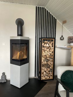

Ich hab vor gut zwei Jahren einfach schwarze Latten auf die Wand geschraubt :emoji_slight_smile:
Akustik gibt’s da natürlich keine.

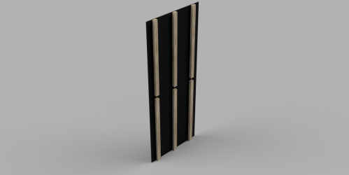

Ich hab mal die Optik nachgebaut.
MDF 19 schwarz lackiert, mit Eiche-Massiv Leisten (Kanten schwarz lackiert, Sichtseite geölt) von hinten zusammengeschraubt. War ein ziemlicher Aufwand, vor Allem die zweifarbigen Leisten.
Das musste aber so werden, weil ein Türchen im fertigen Bauteil ist.

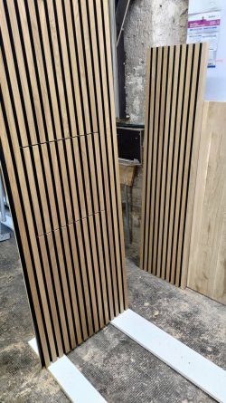

Wir haben bei uns in der Firma 0.8er HPL mit Sprühkleber auf eine schwarz Durchgefärbte 19mm MDF geklebt und danach auf der CNC genutet. Für den Hausgebrauch natürlich schwierig umzusetzen .
Habt ihr die Fräsung der Nut von der Oberfläche gleich lassen können und trotzdem gut ausgesehen?
