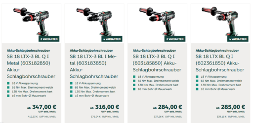

Kann mir jemand von Euch helfen, wo sich die 4 Modelle unterscheiden?
- Was ist beim Modell "Metal" besser?
- Wofür steht das "Q" bei BL "Q" I
- Worin unterscheiden sich der LTX- 3 zum LTX? --> 3 Gänge?

"Q" steht für das QuickPlus-System, bei dem sich das Bohrfutter per Schnellwechselanschluss z.B. durch einen Bithalter austauschen lässt.

Die "Metal" Varianten haben ein selbst-nachspannendes Bohrfutter für große Durchmesser in Metall. Das ist allerdings auch deutlich schwerer und macht die Maschine frontlastiger.

Und scheinbar noch die Metallkiste.
Nicht die Metalkiste, sondern die Metabox, sprich Metabo-"Systainer". Aber steht nur in der Produktbeschreibung für den LTX-3 Q Metal drinnen, jedoch nicht im Lieferumfang und auch nicht bei den anderen Metal-Schraubern.
Und ja, LTX-3 bedeutet drei statt zwei Gänge, der dritte mit 4000 1/min.
