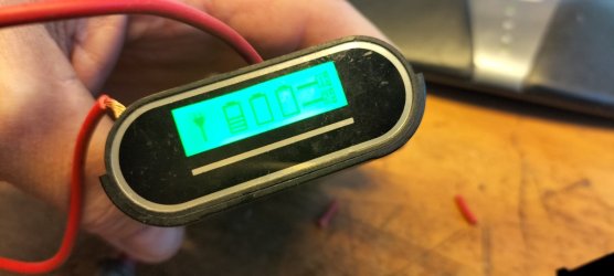

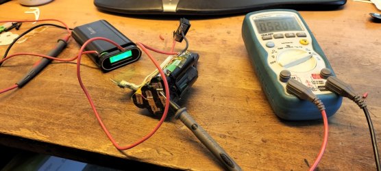

ich habe ja eine USB Bank für 3,7V Lithium Ionen Akkus. Die hab ich jetzt mal an 1 Zelle angeschlossen und der Charger lädt diese jetzt mit gut 50mA. Ich lass diese eine Zelle mal laden und dann die nächste etc.

Soo, nach ein paar Minuten ist der Ladestrom auf etwas über 200mA gestiegen, Akku ist nat. noch kalt, Ladestrom ist ja eigentlich im normalen Rahmen. Aber allein lassen werde ich das Konstrukt nicht, ist mir dann doch zu heikel.
