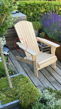

Sehr schön geworden!
Das eingekringelte Detail finde ich Besonders - die Maserung verläuft fast analog zu der Rundung der Armlehne…
