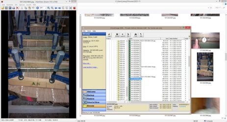

Hallo Winfried, hallo Kollegen,
vielen dank für die Hinweise und Tipps. Ich habe mir das Driveimage XML runtergeladen, installiert und es funktioniert mit dem Backup auf die externe USB HD 1TB G: bei den Laufwerken E: und F: einwandfrei. Habe auch den Test mit partiellem Restore gemacht.
Wenn ich versuche das Sytem Laufwerk C: genauso zu sichern klappt das so nicht, sondern das Programm versucht die Sektoren zusichern und meldet dann auch einen Fehler das er bestimmt Sektoren nicht lesen könnte. Wenn ich das dann überspringe erzeugt er diese Dateien im Ordener , aber der Hinweis kommt das die Dateinamen nicht lesbar sind und somit im XML-File keine Auswahl möglich ist.
Im Anhang ein screendump vom Programm und einer vom Ordner mit den Dateien. Dazu auch das XML File, habe es zum hochladen in txt umbenennen müssen.
Bin für jeden Tipp dankbar.
Jörg

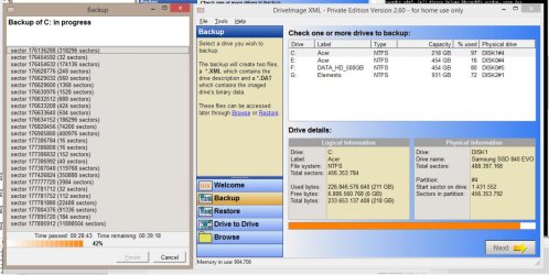

Aktuell lasse ich Driveimage für die C laufen und das sieht so aus. Hatte VSS gewählt, split files und er hat angefangen. Aber ich denke beim backup E und G sah das irgendwie anderes aus, oder?
Jörg
8.480
Die Entwickler von DriveImage XML bieten zwei Alternativen an: Eine WindowsPE-Umgebung, mit der man ein Bootmedium erstellen kann und ein fertiges CD-Image auf Knoppix-Basis, incl. DriveImageXML.
In Deinem Fall: Downloade das CD-Image, brenne es, boote damit und sichere dann Deine Systempartition. Wie gesagt: Aus dem laurfenden Betrieb funktioniert das meiner Erinnerung nach nur, wenn der entsprechende Windowsdienst selbst für Schattenkopien sorgt.
Das CD-Image findest Du hier:
http://www.runtime.org/data-recovery-live-cd.htm
Deinen Windows 8.*-Ansatz solltest Du Dir noch einmal gründlich durch den Kopf gehen lassen. Ab - imho Mitte Januar - ist endgültig Schluß mit diesem eher verunglückten Versuch. Dann gibt es nicht einmal mehr Sicherheitsupdates.

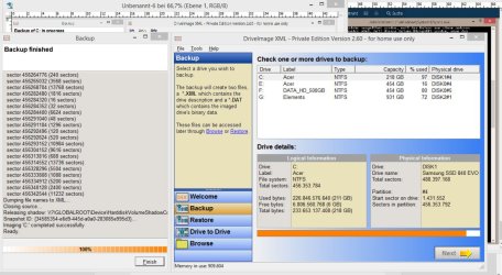

Hallo Matze, hallo Kollegen,
wie Recht Du hattest, es sieht nicht nur normal aus, es ist ganz normal fertig geworden und ein Test mit dem Restore eines Fotos hat auch direkt geklappt.
Ich möchte Dir und Winfried besonders herzlichen Danke sagen und für die sehr gute Unterstützung hier im Forum.
Jetzt werde ich den nächsten Schritt machen können mit dem Display und dann mal schauen wie es mit Windows weiter geht.
Im Anhang der Sieg :emoji_wink:
Jörg
PS Warum es jetzt geklappt hat, schwer zusagen evtl. doch der erst sehr geringe Speicherplatz auf C: ?! Naja ghost in the machine...
