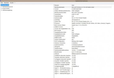

Habe win 8.1 Pro installiert. Im Anhang die Systeminfo.

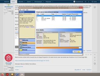

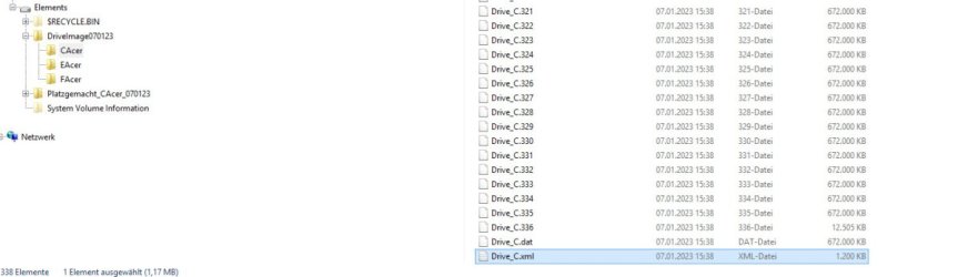

vielen dank für die Hinweise und Tipps. Ich habe mir das Driveimage XML runtergeladen, installiert und es funktioniert mit dem Backup auf die externe USB HD 1TB G: bei den Laufwerken E: und F: einwandfrei. Habe auch den Test mit partiellem Restore gemacht.
Wenn ich versuche das Sytem Laufwerk C: genauso zu sichern klappt das so nicht, sondern das Programm versucht die Sektoren zusichern und meldet dann auch einen Fehler das er bestimmt Sektoren nicht lesen könnte. Wenn ich das dann überspringe erzeugt er diese Dateien im Ordener , aber der Hinweis kommt das die Dateinamen nicht lesbar sind und somit im XML-File keine Auswahl möglich ist.
Im Anhang ein screendump vom Programm und einer vom Ordner mit den Dateien. Dazu auch das XML File, habe es zum hochladen in txt umbenennen müssen.

Wenn das Driveimage auf demselben Windows läuft, das es auch backupen soll, geht das nicht.
Das funktioniert nie, weil immer Dateien offen sind.
Acronis läuft z.B. von CD oder vom Stick ohne dass das Windows gebootet wird.
Wenn Du dein Notebook sowieso öffnest und an die SSD rankommst, kannst Du die auch über einen Sata/ USB Adapter von einem anderen Rechner aus kopieren / ein Backup erstellen.

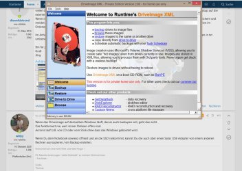

onthefly ein Backup zumachen mit Windows VSS Shadow , das genau ist doch die Stärke von Driveimage XML. Arbeitest Du auch mit diesem Programm? Vielleicht habe ich ja was übersehen?
Ich öffene nicht das Notebook, sondern nur den Rahmen um das Display.
Habe das Programm schon unter XP benutzt und funktioniert im laufenden Windows.
(Für den Restore hab ich dann ein Live CD (XPE, W7PE) verwendet.)
Fehlermeldung hat ich bisher "nur" etwas mit dem Shadow Service, was sich effektiv jedoch nie nachteilig auf das Backup ausgewirkt hatte.

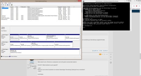

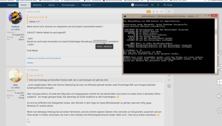

das "chkdsk c: /F" konnte ich garnicht direkt ausführen, sondern nur das chkdsk, siehe screendump.
Warte damit noch. (Erstmal nur analysieren und nicht gleich unreversibel ändern.)
S.M.A.R.T.-Werte hattest du auch geprüft?
<edit>
Kannst du noch einen Screenshot von deinet Datenträger-Verwaltung (diskmgmt.msc) reinstellen?
</edit>
Gruß Matze
Datenträgerverwaltung mache gerne ist in der Systemsteurung, oder?
Smartwerte? C ist eine SSD-Disk. Gibt es da auch sowas?

2 mal ja.
Ein Image kann man später immer noch löschen, wenn eine Neuinstallation ohne diesem geglückt ist. Lieber haben, statt brauchen. :emoji_wink:
@fahe
Für jemanden wie dich ist es "einfach", die Meisten nutzen so ein Gerät wie ausgeliefert vorinstalliert.
"J" ausgewählt, wenn es nicht hinhaut, würde auch mit einer Win Live-/Rettungs-System funktionieren.

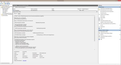

das hat die Überprüfung der SSD-Platte ergeben. Hoffe das dies die Infos sind die Du meintest? Die C ist 250GB groß, eine Partion und es wurden keine Fehler gefunden.
Jörg

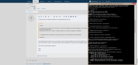

So jetzt sind auf C wieder gut 6GB frei und chkdsk gibt das im Anhang aus.
So denke ich auch und möchte C so wie es ist sichern, denn es läuft einwandfrei für meine Zwecke. Eine Diskussion über andere Windowsversion ist momentan überhaupt nicht zielführend. Ich tausche nur das kaputte Display. Alles andere ist Faust Teil 2 :emoji_wink:
Tja, wie soll ich jetzt weiter machen?

S.M.A.R.T.-Werte überprüfen.
Hab in die XML-Datei reingeschaut - erstmal nichts ungewöhnliches entdeckt.
Soweit ich das in Erinnerung habe, werden Fehler nicht unbedingt mit geplottet.
Die ca. nur 1,5 Gigabyte - wo zuvor noch frei waren - sehe ich nicht als Ursache.
Den letzten Satz verstehe ich nicht, was da genau gemeint ist. - In der XML-Datei wähle ich ja nichts aus.
Entweder ich lade diese über DXIML über den Button "Browse" oder ich stelle das Backup wieder her über den Button "Restore."
ein komplettes backup
Der vollständighalber:
Bisher hättest du dann "nur" das Laufwerk "C", also 1 Partition von 4.
Die Wiederherstellungspartion würde ich z. B. jedoch auch nicht sichern.
