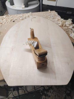

Geht mir auch so. Deshalb die Idee dass etwas mit der Drehzahl nicht stimmt.
Ich habe meine Ahorn Platten damit Plan geschliffen und es war gar kein Problem.
Wie erwähnt habe ich aber grobe Stellen erst mit der Hand gehobelt. War das erste mal und hat Spaß gemacht.
