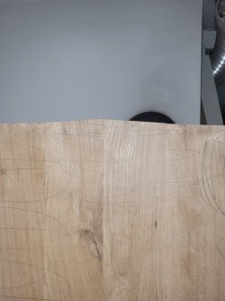

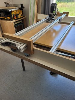

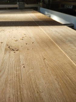

Ich baue gerade einen Eichentisch. Das Schleifen mit dem BS 75 dauert schon seine Zeit. Deswegen habe ich die Tischplatte erstmal mit der Oberfräse plan gefräst, danach geht das mit dem Bandschleifer recht schnell.

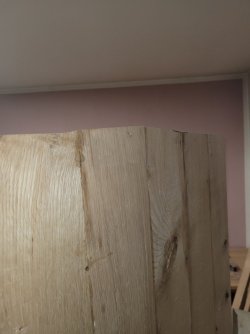

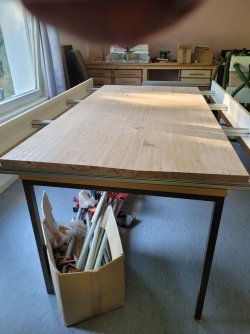

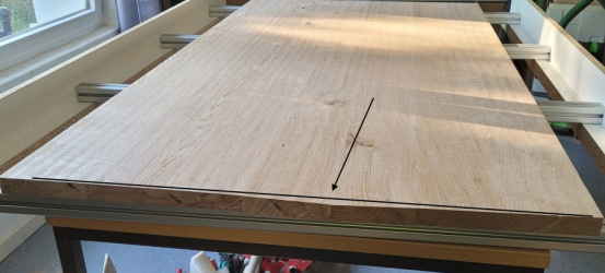

9.150
Ja, ist eine optische Täuschung.
Verrückt, was die Graumasse aus dem macht, was die Augen liefern... :emoji_joy:
PS: Zu meinem großen 100er Bandschleifer gibt's gar keinen Schleifrahmen, da muss man wirklich in Bewegung bleiben und aufpassen, sonst würde man das locker in real life hinbekommen... ganz ohne optische Täuschung. :emoji_wink:
10.425
Der Rahmen schützt ja nur vor sehr kleinflächiggen Vertiefungen durch ein Verkannten des Bandscheifers oder falsches aufsetzen. Große Wellen kann man sich auch mit dem Rahmen reinschleifen.
