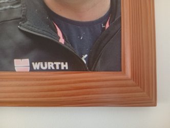

gibt auch Douglasie astrein.
Habe diesen Bilderrahmen 50 x 70cm aus astfreier Ware gefertigt. Sieht schon gut aus, schöne Farbe, schöne Maserung.
