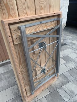

11.483

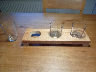

habe mal rasch was zusammengedengelt.
Großer Vorteil dieser Konstruktion, dass die Becher/Gläser nicht in der Bohrung festklemmen können, was die Entnahme deutlich erschweren würde. Die Becher sacken halt nicht bis zum Festklemmen durch. Auch unterschiedliche Becher können so sicher gehalten werden.
Länge und Anzahl der Bohrungen ist ja beliebig.
Das Teil lässt sich an den Enden auch so konstruieren, dass es auf die Tischplatte aufgeschoben wird und somit fixiert ist.
Wir haben eine ähnliche Konstruktion seit Jahren für die Hühnerfutternäpfe im Einsatz.
Vielen Dank... jetzt glaube ich ergibt sich langsam ein klareres Bild...
Was haltet Ihr von der Idee hier ggf. Douglasiendielen für die Tischplatte zu verwenden? ggf. kann ich die durch den Dickenhobel lassen, damit die Rillen weg sind. Darauf dann den Aufsatz entsprechend des Bildes von Ingo.
11.483
wenn du die Terrassendielen runterhobelst, bis die Fläche glatt ist, bleibt meist nicht mehr viel an Dicke übrig. Miss am besten vorher aus, welche Dicke übrig bleibt. Auch ist Douglasie beim Hobeln zickig. Gibt oft erhebliche Ausbrüche so rund um Äste.
