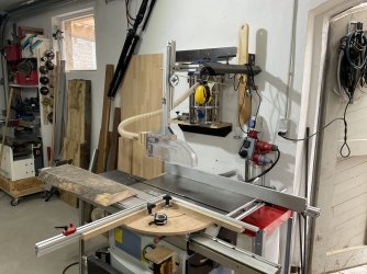

Achso sag es doch gleich.
Eine Bernardo 1600 mit selbstgebauter Haube aus Plexiglas.

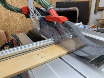

Aah. Ich hab eine HAMMER K3. Machen wir "Du zeigst mir Deine, ich zeig Dir meine" selbstgebaute Haube? :emoji_wink:
Das ist meine: Die Haube hat seitlich und vorn Schürzen, damit nur minimal Späne fliegen, sie passt sich automatisch der Werkstückhöhe an und ist bis 45° schwenkbar ("Mein Haus, mein Auto, mein Boot, mein Jet") :emoji_joy::emoji_joy:

Sieht interessant aus,.deine Haube. Geht die Haube problemlos ohne anzuheben hoch, wenn du Holz sägst? Angesichts des Schnabels vorne müsste Das gehen.
Das ist bei meinem Selbstbau das einzige was mich "nervt", dass ich die Haube immer anheben muss.
mc2
23. Oktober 2022
2.031
Ilshofen

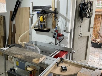

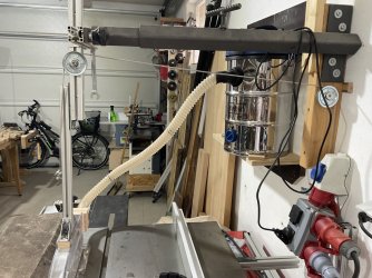

Ich habe es anders gelöst.
Für Winkelschnitte muss ich den Arm entsprechend nach rechts verschieben.
Höhenverstellung geht problemlos mit dem Gegengewicht rechts, das über 2 Rollen und Seil umgelenkt wird.
Anders - aber cool! Gehe ich recht in der Annahme, dass Deine Maschine ortsfest ist und normalerweise nicht verschoben wird?
Bei mir geht das leider nicht. Meine Werkstatt ist ein ziemlicher Schlauch (12 x 4m) und deshalb muss ich, um für die FKS nicht zu viel Platz dauerhaft zu beanspruchen, mit einem Fahrgestell arbeiten, um die Maschine von Fall zu Fall drehen zu können. Ich hätte das gerne so wie Du mit Befestigung an der Wand gelöst ... :emoji_disappointed:
P.S.: Ich habe mein Bild oben durch ein neueres ersetzt, bei dem der Absaugschlauch auch montiert ist.
since1984
14. Juni 2019
43
Schorndorf
Vielen Dank! Ohne anzuheben funktioniert ungefähr in vier von fünf Fällen. Ich habe das noch durch einen Gleitstreifen an der Unterseite des Schnabels unterstützt. Ich habe 3M #5423 Klebeband verwendet (UHMW), das sehr gleitfähig und dabei sehr abriebfest ist.
Vielleicht kannst Du ja bei Dir (äh - ich meine bei Deiner Haube) noch einen Schnabel "drannageln" ... :emoji_wink:
