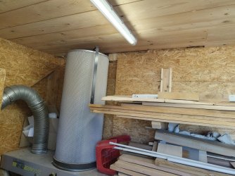

Ich habe eine AF22 mit Patronenfilter. Im Moment läuft die Absaugleitung auf dem Boden, das passt wir aber nicht so recht.
Nun möchte ich gerne wieder an die Decke. So weit, so gut. Die lange Leitung ist auch unkompliziert.
Mir geht´s im Spziellen um den Anschluss an der Absaugung selbst, da der Stutzen ja links sitzt.
Dazu habe ich mir 2 Varianten modelliert. Variante 1 mit 2 Bögen, 45° und 30° + 500mm Rohr + Stück Schlauch
oder Variante 2 mit 4x45° und 1x 30° + Schlauchstück. Klar, Bögen haben einen kleineren Widerstand als Schläuche, aber macht das bei so vielen Bögen dann noch was aus oder ist da der kurze Schlauch besser?I ch tendiere ja zu Variante 1, aber was meint ihr dazu?
Zusatzfrage: Ich habe jetzt noch solche Anti-Vibrationsmanschetten entdeckt. Was bringen die bzw. wo setzt man diese ein?
Bild 3 zeigt die aktuelle Situation. Ich muss quasi von rechts einmal um den Filter rum. Drüber geht nicht zwecks Deckenhöhe.

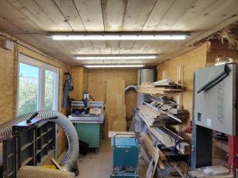

Zu Punkt 2, Luftreiniger:
Ich würde mich auch gerne noch einen Luftfilter aufhängen. Wo würdet ihr diesen positionieren? Mittig oder eher im "Bankraum" also da wo der Zwingenwagen steht.
Dort wird am ehesten geschliffen etc. und mit Handmaschinen gearbeitet + die FKS wäre auch in der Nähe als Fein(erer)staubproduzent.

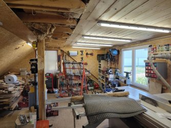

Zu Punkt 3, Boden:
Das ganze ist wie gesagt der Dachboden unserer 4 fach Garage. Dieser hat diese braunen Verlegeplatten mit 25 oder 30mm als Boden.
Der hat sich aber durch schwinden der Balken etc. über die letzten Jahre verzogen und ist wellig geworden. Mit was würdet ihr da jetzt aufffüttern?
Unlackierte OSB Platten (Rutschgefahr?) oder einfach nochmal ne Lage Spanplatte? Ich will auch nicht all zu viel Höhe verlieren, jeder mm ist kostbar da oben.

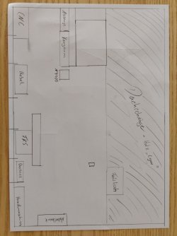

mit einem Grundriss wäre evtl besseres zur Saugung zu überlegen,
aber zu den Bildern: den Säugling um 180⁰ drehen, dann geht das Rohr direkt senkrecht ins Gehäuse.
Den Luftfilter so setzen, dass die Saugöffnug dem Handarbeitsplatz zugewandt ist,
lenkende Lamellen können die Richtung zusätzlich lenken.
Auf den Boden selbstnivelierende Ausgleichsmasse und 10-15- er HDF drauf,
2x mit Wasserlack mit der Gummilippe einlassen.
verstehe ich nicht ganz. Kannst Du die Absaugung nicht einfach um 180 drehen und hinstellen ? bzw. warum nicht?
Luftreiniger: entweder in Raummitte oder da, wo eh am meisten Staub entsteht. Wenn deine Oberhaube der Säge gut absaugt, hast Du schon halb gewonnen.

Achso, hätte vielleicht erwähnen sollen, dass die AF 22 die Wandvariante ist. zum umdrehen müsste ich dann den Motor umbauen, die Sackklemmung umbauen und die Wandkonsole umbauen. Das ist mir ehrlich gesagt zu viel Aufwand. Dann lieber 2 Meter mehr Rohr.

Ausgleichsmasse ist wahrscheinlich die beste Variante, ja. Aber dann müsste ich ja ALLES rausräumen. Und das ist mir zu viel Geraffel. Das heißt dann nämlich Tor auf und mit dem Teleskoplader jedes Teil einzeln runter.

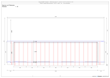

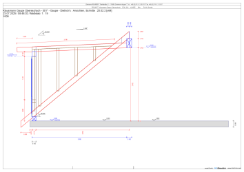

Zwecks Grundriss habe ich mal den Sparrenschnitt und Sparrenplan hochgeladen.
Alles auf eine Seite stellen und möglichst viel in die Wandregale, dann eine Hälfte spachteln und den Boden fertig machen.
Anders wird es kaum gehen wenn die Wellen weg sollen.
