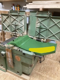

Also habe ich mich neulich für eine anständige Konstruktion entschieden welche sich am originalen Absaugkanal orientiert.
Nur halt nicht aus Blech, sondern aus Alu Dibond und Holz.
Da ich das selbst bearbeiten kann.
Die größte Herausforderung war bedingt durch den begrenzten Platz den maximalen Querschnitt herauszuholen ohne Beeinträchtigung/ Kollision des Abrichttisches.
Hier das ganze noch ohne oberen Deckel:
Der Rohrübergang von eckig auf rund stammt aus dem Lüftungsbau.
Und hier schon geschlossen:
Damit das ganze nicht so hingebastelt wirkt hab ich’s noch grün lackiert:
Ist zwar nicht ganz das originale Grün, aber das hatte ich da.
Auch die originale Auswurfhaube musste ich anpassen.
Erst an den Flanken aufflexen und runter biegen:
Anschließend noch die seitlich überstehenden Bleche beiflexen:
Morgen lass ich das ganze vom Schlosser wieder verschweißen, neue Farbe drauf und gut!
Ich hab zwischenzeitlich natürlich auch das Absaugen getestet, das Ergebnis war top!
Auch bei extremer Spanabnahme war keine Verstopfungsneigung mehr vorhanden.
Und künftig muss ich nur noch zwischen Abrichten und Dickenhobeln die Spanhaube aus bzw einhängen.

Servus Ronny, das bedeutet aber wieder mit Schlauch und sperrigen Trichtern rum hantieren.
Das hatte ich bisher auch schon.
Außerdem hängt dann wieder ein Schlauch im Auslassbereich der Maschine rum.
Jetzt muss ich lediglich die relativ kompakte Schutzhaube der Messerwelle aus oder einhängen:
Ich habe so auch schon hinsichtlich der mittelfristig beabsichtigten Festverrohrung vorgesorgt.:emoji_wink:
Hallo! Schoene Loesung! ...und du hast auch kein Problem, dass sich die Spaene um die Unterstuetzungsfeder wickeln? Du hast aber eine 160mm Absaugung oder sowas?
Servus auch!
Die Späne kommen mit der Unterstützungsfeder des Abrichttisches gar nicht in Berührung da sie in einem geschlossenen Kanal unterhalb abgesaugt werden.
Siehe Fotos.
Und ja, die Absaugung ist eine 160er.:emoji_slight_smile:

Servus, für die Entnahme kurzer Werkstücke muss man sich gegebenenfalls bücken oder halt noch ein längeres Teil nachschieben.
Die AluDibondplatten sind 5mm dick, dünner würde ich nicht verwenden da sonst der Luftsog der Absaugung irgendwann den Einlasschlitz zusammen zieht.
Aber ist ein tolles Material für diesen Zweck, ich habe hier Abschnitte von einem befreundeten Werbetechniker verwendet.
Zwischenzeitlich habe ich noch eine Wandhalterung für die Abdeckhaube gemacht (links oben), da diese beim Abrichten immer irgendwo rumgelegen ist:
