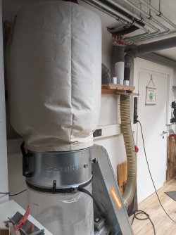

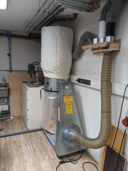

Gestern noch geredet, heut schon im Keller. Eine S3, Baujahr 2012. wurde aus der firma rausgekauft und durfte danach fröhlich eine drehbank absaugen.
ich hab jetzt jedenfalls das verlangen nach 2-3 packerl zigaretten, scheinbar dürfte der vorbesitzer die eine oder andere stange durchgezogen haben :emoji_rolling_eyes:
ansonsten alles pipifein. das ding geht wie die feuerwehr, saugt auch über 8 meter rohre noch viel mehr sachen an als mir lieb wär :emoji_grin:
Lieben Dank ans Forum, ohne euch hätt ich das schätzchen nie am Radar gehabt!

Hallo HolzKlaus,
Glückwunsch! Wie bist Du mit der Lautstärke zufrieden, ist es eine Verbesserung zur Record Power?

@Mwi: Schwer zu sagen. das geräusch is komplett anders, wo die Record Power sich eher wie ein wütender staubsauger anhörte haben wir hier den klassischen, tiefsonoren, gebläsesound. der staubsauger lässt sich dafür exzellent schalldämmen, wo er dann wirklich extrem leise wird.
um es in zahlen zu quantifizieren: im abstand von ca 1.5 metern hab ich bei musik in lautstärke "normal + ein bissi was" 70db. wenn die absaugung läuft, sinds 79-82db
das ist ohne gehörschutz noch angenehm zu arbeiten. auch gespräche kann ma daneben noch führen ohne sich anschrein zu müssen.
@odul: ja, die kandidaten hier sind a) der stoffsack und b) der schlauch. das plastik nimmt leider den geruch brachial auf. aber das is alles ned wild.
