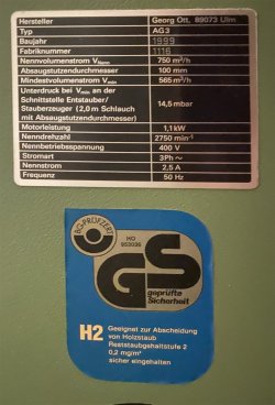

Ich habe eine ULMIA-Absauganlage.
... die ich praktisch nie benutze, weil sie mir zu laut ist und ich soo viele Späne nicht produziere.
ULMIA halte ich im Prinzip für eine besonders solide Firma.
Die Maschien war natürlich bereits gebraucht, als ich sie ca. 2019 gekauft habe.
Sie ist technisch in Ordnung und ich überlege seit Jahren, sie wieder zu verkaufen, weil ich sie nicht nutze und soo dicke habe ich es nicht mit dem Platz.
Einen Preis habe ich mir noch nicht ausgedacht (und auch keinen im Internet gefunden ... habe aber auch nicht lange gesucht) Wir können darüber reden.
Sie steht in Nordhessen.

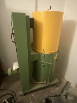

so steht sie grade, von Keller-Lagerung umgeben, rum.
Der Plan, sie weg zu geben ist alt und taucht regelmäßig wieder auf.
Die Entscheidung ist noch nicht durch....
