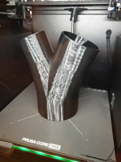

Ich hatte für 100 auf 62 und 38 ein 100 auf 100 und 60 Stück und dann Reduzierstücke. Das war aber sehr schwer und lang und unpraktisch. Daher habe ich mir ein 100 auf 80 und 60 Y-Stück gedruckt und an der Säge einen neuen Adapter auf 80. Der Schlauch bis zur Spanhaube hat eh 60, da steckt das Reduzierstück direkt an der Haube. 100 auf 80 und 60 hat auch den Vorteil, dass der Querschnitt auf ein und Ausgabeseite genau gleich ist.

Es haben aber einfach viele Oberhauben von eher kleinen Kreissägen so einen Anschluss in Staubsaugergröße. Auch wenn es wahrscheinlich optimal wäre einen Staubsauger für oben und eine Absaugung für unten zu verwenden ist das ja nicht unbedingt praktikabel und eine Absaugung für beides zusammen ein akzeptabler Kompromiss.

Ja, ich hab nix gefunden und dann erstmal gepuzzelt und mir jetzt einen gedruckt. Der ist deutlich kompakter, aber die Stabilität ist noch nicht so lange getestet. Strömungstechnisch sollte der gedruckte auch besser sein. Weil der Abzweig nicht so scharf ist. Im Prinzip kann man in der CAD-Datei die Radien und Winkel einfach ändern und das auch anders drucken, könnte ich dir zur Verfügung stellen.

Das ist super lieb, ich habe aber leider keinen 3-D Drucker im Bekanntenkreis. Aber wenn man die Adapterlösung irgendwie fest an der Maschine verbaut ist es ja vielleicht auch nicht so schlimm mehrere Reduzier-Teile etc. Kurz vor der Säge zu haben. Klar, Strömungstechnisch nicht das gelbe vom ei, aber die Absaugung steht auch direkt an der Säge, da sollte noch gut was ankommen.
