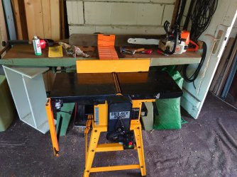

In Beitrag Nummer 60 hat Theo darauf schon kurz Bezug genommen. Dem Hersteller liest man nicht oft, ich habe von denen auch noch nichts live gesehen. Johannes hat auch noch etwas nachgereicht.
Wenn du dir diese Maschine anschaust oder mit dem Verkäufer telefonierst, schau mal dass da keine komischen spezialmesser drin sind die es nicht mehr nachzukaufen gibt. Wenn das normale streifenmesser sind, kriegst du die überall für wenig Geld gekauft und geschärft.
Was mir an der Maschinen nicht gefällt ist der Fügeanschlag aus Blech, der wahrscheinlich ordentlich nachgeben könnte (Konjunktiv). Das müsste man sich vor Ort nachgucken, wie sehr der sich verformt. Andere auch große Maschinen haben dasselbe Problem. Die Tische könnten gut aus lackiertem stahlblech sein statt Guss. Das ist jetzt auch nicht besonders toll, hat Scheppach aber auch gemacht und kann auch funktionieren.
Die Maschine schaut nach sehr wenig Benutzung aus und vermutlich bekommt man die für einen ähnlichen Betrag auch weiterverkauft, wenn das nichts taugt. Von einer großen schweren Maschine mit großen graugustfischen ist das natürlich auch weit entfernt, da braucht man sich keinen Hehl zu machen.
Je nach der persönlichen Einstellung kann man schon mal einfach damit anfangen und erste Erfahrungen machen. Die Argumente würden ja genannt. Man muss einfach Abstriche in Kauf nehmen und eventuell hat man mit so einer Maschine Problemchen, die eine hochwertig gebaute und zudem (!) große Maschine nicht mit sich bringt.

https://www.ebay.de/itm/201607801875
Messer scheint man dafür vielerorts zu bekommen, hier ein Beispiel. Sind das normale Streifenmesser?
Wie gut die Maschine wirklich ist, kann ich ehrlich gesagt schlecht beurteilen. Der Verkäufer wollte sich jedenfalls heute nochmals melden und ich werde sie mir anschauen. Als Laie kann ich da zwar nicht viel beurteilen, aber zumindest schauen ob das Ding einen halbwegs soliden Eindruck macht und ich mich damit wohlfühlen kann.
Wenn's wirklich toll ist (das Holzwerken), verkaufe ich Zeugs aus anderen Hobbies und lege mir ein Gussmonster, aber ohne Klappenmesserwelle an. Einen 60er ADH findet man ja scheinbar hin und wieder für 2500. Einen reinen Dickenhobel habe ich auch schon für 1500 gesehen. Dazu ein 400er Abrichter geht ja auch.

Ich habe die Maschine gerade abgeholt. Der Verkäufer ist super nett, hat mir noch Ersatzriemen mitgegeben und kommt demnächst vielleicht auf einen Kaffee vorbei. Die Maschine selbst ist frisch gewartet (Riemen zumindest neu und irgendwas war sonst noch neu) aber mit ihrer Blechkonstruktion kein Vergleich zum Gussmonster welches hier steht. Sei es drum, für den Anfang wird es wohl genügen und wenn ich Blut geleckt habe, kommt eben ein etwas sichereres Gussmonster in die Werkstatt.
Danke an alle Beteiligten für ihren Rat und die Warnung vor Klappenmesserwellen. In den meisten Fällen wird sowas wohl gut gehen, aber ich bin froh es nicht drauf angelegt zu haben dank euch.

Sie wirkt schon ein wenig kleiner. Dafür lässt sie sich mit der Sackkarre bewegen, das ist bei der Bäuerle nicht so leicht.
8.742
Hast Du richtig gemacht.
Für einen Anfänger ist das eine gute Maschine.
Emco-Rex 2000
BA gibt es hier:
https://www.emco.or.at/index.php/do...schinen/25-emco-rex-2000-bed-anl-deutsch/file
Standard Streifenhobelmesser passen nicht, die Maschine hat keine Keilleisten.
Du brauchst Messer mit Schlitzen für die durchgehenden Zylinderschrauben.
Bild:
Hast du die Hobelmesser Einstellehre und den Innensechskantschlüssel mit Zapfen für die Klemmschrauben
der Hobelmesser vom Vorbesitzer erhalten? (siehe BA Seite 12) :emoji_thinking:
Habe ich natürlich nicht, aber die scheinen mir auch so fest zu ziehen zu sein. Eine Einstelllehre habe ich auch nicht, da muss ich dann kreativ werden wenn es soweit ist. Erst mal hobelt das Ding ganz gut.
Vielen Dank für die Anleitung! Die drucke ich mal aus und packe die in die Nähe der Maschine.
Messer sind Gott sei Dank weniger ein Problem, weiter oben hatte ich ja schon einen Link gepostet, wo es welche gibt. Die Anbieter waren auch recht zahlreich.
Mit dem Ding zu arbeiten ist glaube ich gute Vorbereitung für einen großen Hobel, fühlt sich jedenfalls meinen Fähigkeiten und bisherigen Anforderungen angemessen an.
