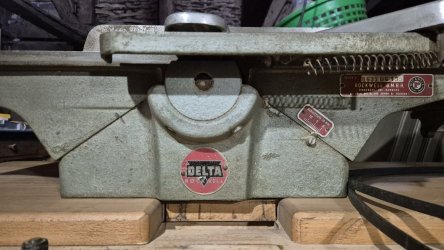

Ich suche seit einiger Zeit eine kleine Abrichte.
Nun ist mir auf KA eine Rockwell Delta mit 210mm Hobelbreite über den Weg gelaufen.
Ist ja ein altes Schätzchen. Gibt es dazu Erfahrung oder Ratschläge bzw Kaufempfehlung oder grundsätzlich eine Absage?
Kosten unter 200€
Bilder mag ich nicht einstellen wegen Urheberrecht.
Fastdarkness
22. Dezember 2024
299
Kassel

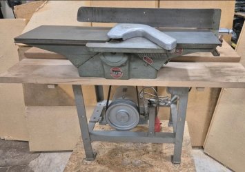

Habe mal ein Bild beschnitten, schaue mir die Maschine zwischen den Jahren an.
Denke auch das sie mit nach Hause in die Werkstatt wandert.
Habt ihr noch Dinge auf die ich definitiv achten muss?
Mal von der leichtgängigkeit der Verstellung und der Planheit der Tische mal abgesehen?

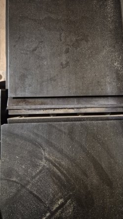

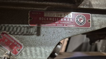

Hallo, heute am Sonntag eine nebeligen Ausflug gemacht und die Rockwell erstanden. Am Ende waren es 160€. Denke das ist ok.
Das ist mit dem Untergestell und Motor echt ein Eisenschwein für die Größe.
Habe die Teile dann einzeln auf meinen Fruchtboden (Zukünftige Werkstatt) gebracht.

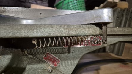

Jetzt werde ich sie reinigen, eventuell nen Klecks Farbe, eine neue Feder für den Wellenschutz verbauen und neue Messer besorgen.
Sie jetzt verbauten sind so stumpfe das ich mit dem Finger über die Schneide fahren kann ohne Schnitt im Finger.
Hier mal noch ein paar Bilder.
Da muss eine neue Feder rein. Diese ist deutlich zu schwach.
Beide Tische einstellbar. Das Stahllineal sagt auch das die beiden sauber in der Flucht stehen.
Ob man da noch Ersatzteile bekommt? :emoji_grin:
Aber die Messer sind tot.
Ich habe trotzdem mal Probe gehobelt. Die Maschine läuft super ruhig. Hobelbild ist natürlich nicht sauber aufgrund der Messer, aber gerade.
Denke das wird was.
