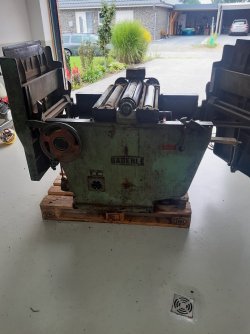

Ich werde die Maschine in ca 3 Wochen abholen. Hat jemand für mich noch Ersatzteileliste und oder ein Handbuch?
Mitglied 24010 keks
Was ist das für eine merkwürdige Lagerung der Hobelwelle? Nur Halbschale??? Hab ich noch nie gesehen. Staubkappe am Kugellager fehlt?
Stell dich gedanklich vielleicht schon mal drauf ein, dass du da oben alle Lager tauschen darfst.
Ist natürlich auf Bildern schwer zu beurteilen.
Aber das ist ja machbar... Man kommt ja super dran.
Gruß Daniel
Janningd
2. Juli 2023
10
Lünne
Gruß Daniel
Ich hab die Maschine schon zum Teil zerlegt als ich das Bild gemacht habe.
Lager werden nach Bedarf erneuert.
