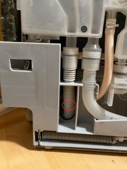

ich bräuchte mal wieder das Universalgelehrten Wissen dieses Forums. Mein Geschirrspüler (Siemens SR55M36 - standard BSH Setup im Inneren) hat eine undichte Stelle am Ablaufschlauch. Zwischen den Rillen kommt an einer Stelle Wasser raus.
Kann man sowas erstmal Privsorisch für die nächsten 1-2 Wochen mit Sekundenkleber oder irgendwas flicken? Ich bestelle nen Ersatzschlauch aber ich muss die Maschine dann ein Stück auseinanderbauen und das WE sowie die nächste Woche sind eigentlich komplett ausgebucht.

Wie oft läuft der denn? Wieviel tritt aus?
Ist nur ein 45cm Gerät dadurch grob 5 mal die Woche und es läuft so viel raus, dass die Maschine abbricht, da der Schutzschwimmer im Boden ausgelöst wird.
Habe auch schon überlegt erstmal stramm Klebeband drumzuwickeln. Da ist ja nicht wirklich Druck hinter, beim Abpumpen kommt da halt ein Rinnsal raus.
Fehlstelle am Schlauch rausschneiden, ein passendes Stück Rohr einstecken,
Schlauchschellen drüber.
Fehlstelle liegt leider extrem schwer erreichbar, da klappt das nicht.

Ich sehe da Auch nur die Option die magmog beschrieben hat, aufschneiden und mit flexiblen schläuchen notdürftig einen Abfluss herstellen.
Fließrichtung beim Ineinanderstecken beachten, damit das nicht auch wieder subbt.
Ansonsten 2 Wochen Handabwasch :emoji_wink:

So ein kurzes Update. Ich habe die Situation zu anfang etwas verkürzt dargestellt, denn ich habe die Maschine erst anfang der Woche aus dem Nachbarort über Kleinanzeigen übernommen, da die bisherige Spülmaschine aufgegeben hatte.
Habe dem Vorbesitzer mal geschrieben und der meinte er hat noch nen zweiten Abwasserschlauch und er kennt die Maschine ganz gut und kommt um 14 Uhr rum und tauscht mir den :emoji_slight_smile:

Vielen Dank an alle, die hier so schnell hilfreiche Hinweise gegeben haben. Der nette Verkäufer war da, hatte in 2 Minuten den Schlauch aus einer Stelle rausgepopelt bei der ich vermutlich nach der Online-Anleitung deutlich mehr hätte auseiannderbauen müssen und nach 5 Minuten war die Maschine leckfrei. Jetzt ist sie wieder eingebaut und läuft.
