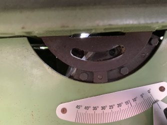

Abgerissene Schraube
Bogenbauer72
14. März 2021
64
Neustadt a d W
Liebe Forumsmitglieder
ich habe eine Ulmia 1710 gekauft und habe jetzt festgestellt, dass die Feststellung der Sägeblattneigung bei mir fehlt.
Bei meiner Maschine wird über die Kurbel an der linke Seite das Sägeblatt geneigt, die Feststellung wäre dann von vorne, ganz oben unter dem Tisch mit Spannhebel.
Den Spannhebel habe ich, aber der ist abgerissen, der untere Teil des Gewindebolzens ist abgebrochen und wie ich gestern gesehen habe, steckt der Rest im Loche.
daraus ergeben sich mehrere Fragen:
- Braucht man die Feststellung überhaupt?
- Wenn ich den Rest des Stiftes entfernen muss, welche Gewinde hat dieser Teil, links oder rechts?
- muss man ihn rausdrehen oder kann man ihn auch reindrehen, bis er innen rausfällt, sprich ist das Loch hinten offen, oder drückt es gegen etwas?
- Wie holt man sowas am besten raus?
- Wenn ich den Stift dann nachbaue/kaufe hat jemand die Maße, Durchmesser, Gewinde links oder rechts am oberen bzw. unteren Teil des Stiftes?
Ich bin euch ungeheuer dankbar für eure Hilfe.
Liebe Grüße von einem ratlosen Matthias

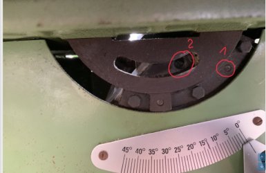

Bogenbauer72
14. März 2021
64
Neustadt a d W
Es ist die Schraube zwischen den zwei Muttern, da schaut nix mehr über, ist schön Bündig abgerissen. Ich weiß noch nicht mal, in welche Richtung ich drehen muss. Vielen dank für eure Antworten

bitte alle Schweißexperten sich melden, die unter den Umständen (Bild) was auch immer auf den Schraubenrest raufschweissen wollen.
Ich denke, da kommt man so nicht einfach ran, ohne die Maschine auseinander zu nehmen.

Worüber genau reden wir hier? Man sieht drei Muttern, und da ist jeweils was zwischen. Nach meinem Verständnis fehlt aber das Teil auf der rechten Seite in dem gekrümmten Langloch.
Jetzt wo du das sagst, fällt mir das auch auf. Zumal das Teil zwischen den beiden Muttern ja auch blank sein müsste, wenns abgerissen wäre?
Darüber, über den Spannhebel für die Winkeleinstellung.
Hast Du noch nie einen MIG-MAG Schweißgerät bedient? Damit ist es recht einfach auf den Bolzen einen Turm aufzusetzen. Beim Abkühlen des Bolzens lockert er denn fast immer soweit, das man ihn mit einer Gripzange rausdrehen kann.
Viel Spaß dabei in dieser Situation etwas anzuschweißen. Bolzen ist im Gewinde abgebrochen und davor ist noch eine Platte mit Langloch. Mit einer Elektrode kommt man da vielleicht ran.
Den Tisch will ich eigentlich nicht abbauen, dann muss ich ihn auch wieder zum Sägeaggregat einstellen, da hab ich angst vor.
Wenn es geht soll er dran bleiben.
Man kommt nicht ohne Weiteres von Außen ran. Also auseinanderbauen oder mit dem Risiko leben, dass sich während des Sägens eventuell der Winkel des Sägeblattes verstellt (nicht zu empfehlen).
21.080
da spricht Du @Dutrag den passenden Punkt an.
ich hab mich auch von der Beschreibung in #4 "zwischen den Muttern" verleiten lassen.
Die Aufgabe diese Bolzens ist mir unklar.
ABER die Feststellung ist definitiv in der Bohrung die dutrag vergrößert hat. Man sieht auch den leichten Metallabrieb. Ob in der Bohrung was abgebrochen ist kann ich nicht eindeutig erkennen.
Ich bin gerade leicht verunsichert. Was bewegt sich denn wie und in welche Richtung, wenn man den Schwenkwinkel verstellt ?
Ich tippe auf Positionierungshilfe, da ja die Sechskantschrauben in etwas größeren Öffnungen mit Spiel sitzen sollten.
Das Teil hinter den beiden Blechen im Uhrzeigersinn? Links der hellere schräge Teil sollte zusammen mit dem Tisch den Winkelstop bei 45° bilden.
andama
13. Dezember 2007
4.348
Leipzig
Zum besseren Verständnis meinst du 1 oder 2.

Vielen Dank für das Vergrößern des Bildes!
Ich meine zwei, das ist der Bolzen zum Feststellen des Winkels, die Verstellung geht über Kurbel an der linken Seite der Maschine.
Versuche gerade mir so einen Linksausdreher zu besorgen, muss dann dafür noch ein Loch bohren, WD 40 wurde schon mehrfach gesprüht.

ich war auch völlig auf dem falschen Dampfer, hatte auch gedacht es geht um den Bolzen zwischen den Schrauben.
Wäre vielleicht gut, etwas Licht in die Sache zu bringen, sprich ein Foto mit einer besseren Ausleuchtung.
