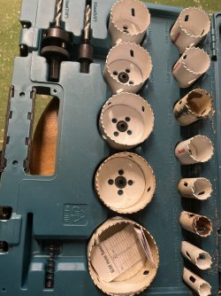

WoodyAlan
28. Februar 2016
7.440
Vilshofen
Oder vernünftige Bohrkronen verwenden im Bohrständer. Hab ein Makita Set, irgendwas um 70€. Auch in Eiche kein Problem.
