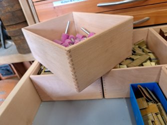

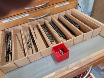

Ich stand vor der gleichen Aufgabe, hab Massivholz genommen. Mittels Fingerzinken verbunden, dazu hab ich mir extra einen Satz aus abgenutzten Lamellofräsern hergestellt. Stellte dann die größere Herausforderung dar, zumal die Zähne auf gleiche Höhe zu bringen sind, von der Bohrung und gleiche Stärke abgesehen. Das Maß sollte mit den Sortimoboxen kompatibel sein, nur ist denen mit ca 210 mm Länge Schluss, wo zum Teufel aber soll ich mit meinen langen Bohrern hin.
