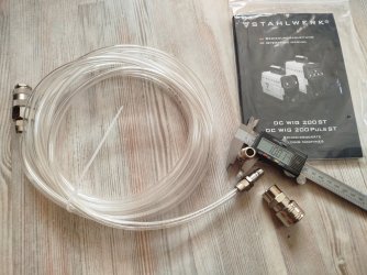

Hallo Leute
Ich bekomme an Weihnachten ein WIG Schweißgerät zum Einstieg ins WIG Schweißen, welches Ich dann mit 2L Argon Einweggasflaschen betreiben will. Nun habe Ich dabei an einen solchen Druckminderer gedacht, der aber eine 4mm Anschlusskupplung benötigt.
https://www.ebay.de/itm/404133610488?
Ein Gasschlauch liegt dem Gerät bei, allerdings mit 10mm ?
Kann mir jemand sagen welchen Adapter bzw 4mm Kupplung Ich benötige ?

Ich denke mal wenn der Hersteller des Wig Schweißgerätes einen 10mm Schlauch beilegt man da auch den 10mm braucht.
Sicher gibt es Adapter von 10mm auf 4mm. Aber kauf dir doch einen Druckminderer mit 10mm Anschluß.

Den gibt es m.E. nicht, nur mit 6mm Anschlusstülle.
Der Druckschlauch ist außen 8 und innen 5mm, da könnte Ich die Druckluftkupplung entfernen und sie mittels Schlauchschelle an der Tülle befestigen.
Ich habe an meinem stationären MIG / MAG Gerät einen Druckminderer für große Gasflaschen, den könnte ich mittels Adapter auch für die Einwegflaschen nehmen aber Ich will da nicht immer hin und her bauen.
Und für das kleine WIG Gerät nehme Ich Einwegflaschen und den Mini Druckregler.
Wenn ich es dann doch öfter nutze, könnte man sich überlegen die 10L Flaschen zu nehmen aber dann ist man nicht mehr wirklich mobil.
Ich dachte halt, wenn schon diese Druckminderer für Einweggasflaschen mit 4mm Anschluss angeboten werden, dann muss es auch eine Möglichkeit geben, sie anschließen zu können.

Ansonsten würde ich an deiner Stelle den Druckminderer auf Schnellkupplung umbauen.
Beim Eingang haben Sie das Gewindemaß angegeben, beim Ausgang steht nur 4mm.
- Eingang-Anschluss: Gewinde M 10 x 1
- Ausgang-Anschluss: Kupplung für Schlauch ø 4 mm
Wenn Ich das Ding jetzt bestelle, müsste Ich hoffen dass Ich ne 10mm Schnellkupplung mit passendem Gewinde kriege.

Schick mir PN, dann bekommst was passendes für den 4-er Schlauch.
12.580
Dann kann ich den Druckminderer mit dem silbernen Anschlussstück bestellen ?
Jupp, ein außen kalibrierten Pneumatikschlauch mit 4mm hab ich im Fall auch noch liegen.
