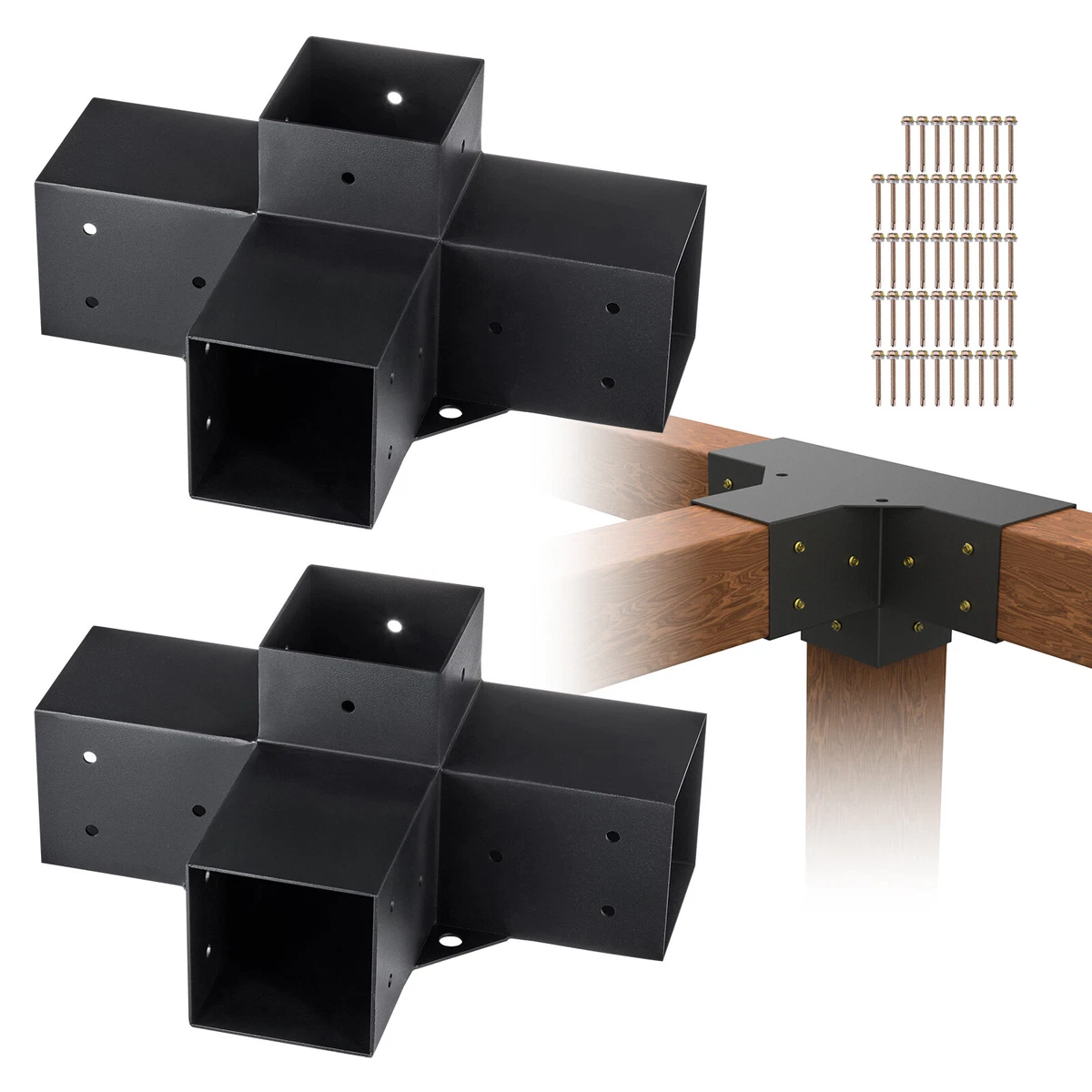

Liebe Woodworker
Wie mein Titel zeigt, stosse ich schon bei der Formulierung an meine Grenzen … Und zwar suche ich eine «Eck»-Verbindung, die aber auch in einer 4. Richtung weitergeht (und deshalb eigentlich gar keine Ecke mehr ist, ich weiss …).
Vom Aufbau her suche ich das hier, aber ich möchte natürlich kein Metallteil verwenden. Im Netz schaffe ich es nicht weiter als die logischen 3 Wege-Verbindungen. Und leider fehlt mir das Wissen, um daraus eine 4 Wege-Lösung abzuleiten.
Vielen Dank für Eure Vorschläge und viele Grüsse
Stefan

Einfach so, wie du den Stuhlrahmen an das hintere durchgehende Stuhlbein befestigst. Da gibt es ja mehrere Möglichkeiten. Nur liegt dein Stuhlbein hier waagerecht.
Edit. Oder kann die hintere Waagerechte aus irgendeinem Grund nicht durchgehend sein?

Gibt natürlich mehrere Möglichkeiten, hängt auch wie schon gesagt wurde davon ab, ob das wirklich vier einzelne Teile sind, oder ob das Hintere durchgeht. Unten mal eine Variante bei hinten durchgehendem Balken.
Um da was Konkreteres empfehlen zu können, müsste man auch noch wissen, von welchen Dimensionen wir reden, und was das halten soll? Willst Du z.B. eine Pergola bauen oder ein kleines Dekoobjekt? :emoji_slight_smile:

Super. Herzlichen Dank für Eure schnellen Tipps. Damit komm ich weiter.
Geplant habe ich bis jetzt mit 3 Balken, wovon einer durchgehend, wie in der Skizze von McIlroy.
Gedacht ist die Konstruktion für eine Höherstellung von Waschmaschine und Trockner, mit einer Fläche von 60 x 120 auf einer Höhe von ca. 80 cm.

Wenn da eine Waschmaschine und Trockner drauf stehen sollen, wäre Metall vielleicht doch das bessere Material? Oder zumindest eine Holzkonstruktion mir aussteifenden Seiten und dann brauchst Du keine komplizierten Eckverbindung / Knoten.
Wie auch immer, viel Erfolg beim Projekt.
VG Tom
11.781
ich sage es immer wieder, leider meist vergebens.
Es wird wesentlich einfacher und stabiler, wenn man für die waagerechten Zargen nicht quadratische, sondern rechteckige Querschnitte verwendet.
Da lassen sich solche Knoten auf unterschiedliche Weise problemlos fertigen.
