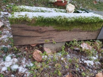

auf unserem Familiengrab wird langsam der Platz knapp für Grabsteine.
Auf einem anderen Grab haben wir eine interessante Alternative gesehen,
die wir gerne umsetzen möchten.
Ich habe in dem Forum schon einiges gelesen bzgl. Holzbehandlung. Mir gefällt
eigentlich das von der Natur übernommene Holz ziemlich gut. Natürlich sollte
das Holz nicht verfaulen, aber zur Not kann man es nach Jahren ja wieder austauschen.

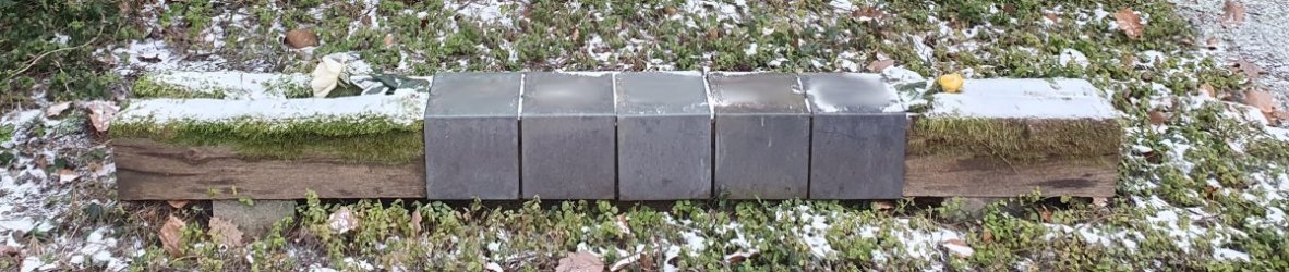

Diesen Balken auf dem anderen Grab haben wir vor Jahren schon gesehen und
er hat sich seitdem nicht wirklich verändert.
Ich dachte an ein 4-Kant-Holz 1800 x 175 x 175 oder so.
-> Was für ein Holz würdet Ihr hierfür nehmen? Und woher?
Frisches Holz verwindet sich wohl, habe ich gelesen?
-> Wie würdet Ihr die Befestigung in den Boden machen, so dass man den Balken
auch mal entfernen könnte, z.B. falls er für eine Beerdigung im Weg wäre?

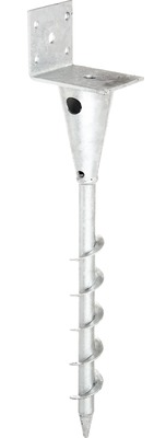

Meine Idee war, den Balken auf so einen Pfostenträger zu stecken und ihn so
in der Erde zu befestigen. Evtl. den Träger vorher noch durch einen Quaderstein
stecken als Abstandshalter, damit der Balken dann auch nicht in der Luft schwebt.
Auf dem Boden sollte er ja nicht liegen.
Darauf werden dann die Edelstahl-Us mit den Eingravierungen gesteckt.
-> Die Edelstahl-Us könnte man evtl. mit etwas Baukleber auf das Holz kleben,
oder gibt es da bessere Ideen?
Ich bin für jeden Hinweis dankbar :emoji_slight_smile:
VG Roland

Bei der Stadt hatte ich bereits nachgefragt, die sehen darin kein Problem. Damals hatte ich noch die Idee des hier angehängten Pfostenträgers.
Einzige Vorgabe der Stadt war, dass es von einem anerkannten Handwerksbetrieb angebracht wird.
