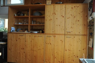

Ein Teil der Küche unserer (Schweizer) Freunde. Ich kenne Sie seit 2001, die Küche hatten sie schon vorher.
8.485
ich habe früher viel mit Dreischichtplatten gearbeitet, da hatte ich nie Probleme. Ob sich die Qualität verschlechtert hat kann ich leider nicht beurteilen, da ich in den letzten Jahren keine Dreischichtplatten verarbeitet habe.
Ich würde möglichst alles aus dem gleichen Material machen. 21mm reicht auch für die Schrankseiten und in Eiche-Dreischicht halten auch die Bodenträge gut. Wenn du alles aus dem gleichen Material machst, kannst du dir die schönsten, besten Platte für die Fronten aussuchen.
