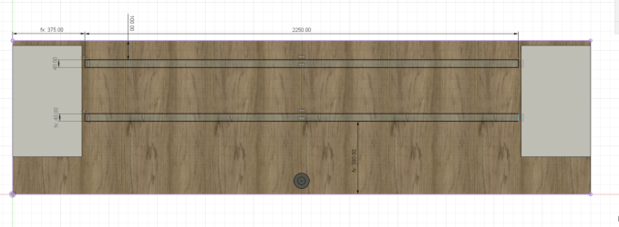

Okay ja, ihr habt mich überzeugt, ich lasse es dann doch lieber drauf ankommen und hole mir eine durchgängige 3m Platte. Im besten Fall werde ich sie ja auch gar nicht teilen müssen sofern ich dann mal umziehe, Wohnungsmarkt sieht ja grade eh ziemlich mau aus.
In dem Fall kann ich also zwei Ausschnitte vorne und mittig machen und dort dann jeweils ein Aluprofil einsetzen, also so war das gemeint oder?
ich würde Stahlprofile nehmen. Die sind wesentlich stabiler und meist auch preisgünstiger.

Im hinteren Bereich könnte man Aussteifung und Kabelkanal kombinieren - nur so als Idee.
Ich wollte eine Kabelwanne montieren da eine Menge Kabel hier durch gehen, der aktuelle Kabelkanal von IKEA den ich nutze, kommt nämlich an seine Grenzen (und sieht kacke aus).
Welcher Ausschnitt isn do no gemeint? - Etwa von unten die Profile?
Die Ausschnitte für die Profile genau. Mir fehlt das Werkzeug und ich möchte das auch ehrlich gesagt nicht in der Wohnung machen. Aber wenn die das im Bauhaus nicht können, wird das schon schwieriger.
:emoji_thinking: Ich bin ja auch nur Hobbiest - solche Nuten wären zwar für mich machbar, aber warum eigentlich? Komplett "versenken" geht ja eh nicht.
Würde an den Containern die Profile seitlich "einhängen"/auflegen, in dem du z. B. eine jeweils stärke Platte an die jeweilige Innenseite der Container schraubst, welche dann jeweils 2 Ausschnitte haben (praktisch UU-förmig). Das bekommt man mit der Stichsäge hin (und es wäre auch etwas versteckt :emoji_wink:)
Container hinstellen, Profile einlegen und dann Platte darauf.
Platte "überall" etwas fixieren, damit die Container nicht auseinanderdriften, die Platte nicht rutscht oder auf dem Profil klappert.
Vorraussetzung dein Ikea-Dingens besteht nicht nur aus Wabe.
die Vierkantrohre solltest du nicht in Nuten legen, sondern nur unterschrauben. Das Einnuten hat nur Nachteile.
Ah okay, dann hat sich das ja eh erledigt! Dann steht natürlich auch dem Onlinekauf wieder weniger im Weg, außer der deutlich höhere Preis. Vielleicht rufe ich doch noch mal beim lokalen Schreiner an, würde lieber die regionale Wirtschaft hier antreiben so lange es noch Schreiner gibt.
Da es sich um IKEA Möbel handelt, vermute ich sehr stark, dass die aus Waben bestehen. Aber die Idee mit den zwei U Ausschnitten in den Containern finde ich ganz nett, werde ich auf jeden Fall im Hinterkopf behalten!
