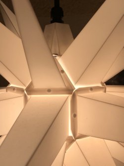

Hier ein - eigenes - Foto, vor allem davon, wie beim Herrnhuter Stern die Verbindung erfolgt. Die „Grundflächen“ der Pyramiden überlappen und werden durch eine Art Plastik-Stift miteinander verbunden.
