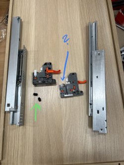

Ich montiere aktuell einige dieser Unterflur-Auszugschienen mit Soft-Close von S+O:
https://www....net so gern gesehen hier/62690685.html
Den 3D-Kupplungen liegen lose zwei kleine schwarze „Puffer“ aus schwarzem Moosgummi (?) mit einem Schlitz in der Mitte bei - vermutlich, um sie auf etwas draufzustecken. Leider ist für mich nicht ersichtlich, wofür diese gedacht sind. Es gibt eine Stelle (siehe blauer Pfeil auf dem Foto), wo sie theoretisch passen würden. Der Sinn und Zweck würde sich mir dort allerdings nicht so recht erschließen. Auch in der Montageanleitung und auf den Fotos auf der Hersteller-Seite finde ich diese nicht.
Weiß vielleicht jemand von Euch, wo diese Puffer hingehören?

Naja, wenn man eine Lade ganz auszieht schlägt diese ja an Puffern zur Dämpfung an.
Sind das diese Puffer, oder sind das zusätzliche Puffer?
Ich kann Dir leider nicht folgen bzw. finde ich auch bei ausgezogener Lade keine Stelle, wo diese Puffer sinnvoll angebracht werden könnten.
Schau mal ob du die hinten über die Haken ziehen kannst wo der Schubkasten eingehängt werden soll.
Die könnten dort als Puffer passen und evtl. vorhandene Fertigungstoleranzen ausgleichen oder einfach bewirken, dass der Schub einfach satter in der Führung hängt.
Das wird es sein - vielen Danke!
