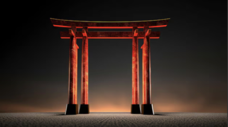

Mir tät ja eine bewachsene Pergola gefallen.
Ich hab das mal nach meinen Angaben von gemini visualisieren lassen.
Das 'Prinzip' wäre wie folgt:
11.107
was für eine unmögliche Konstruktion.
Die Sparren hängen an den Dachlatten.
Weder vorn, noch hinten eine Pfette.Die Pfosten einfach eingegraben?!
Solchen Mist sollte man in nem Holzerforum nicht Posten.

@Ingo - das war ja nicht als 'Konstruktion' gedacht, sondern um die Designelemente 'natürlicher Bewuchs' und 'Stahlseilabspannungen' zu visualisieren, aber danke, dass du darauf hingewiesen hast.
Die Hauptproblematik sehe ich in dem Mehraufwand der Verankerung,
wenn man unbedingt eine freikragende Lösung haben will.
(Also Einsatz von Stahl und mehr Beton).
Vielleicht wäre eine Anordnung im Dreieck mit 3 Stehern, ein Kompromiss von Optik und Statik?

natürlich ist es was anderes, ob da 2, 3 oder gar 4 Pfeiler stehen, aber um es einfach und sicher bauen zu können, würde ich über mehre als 2 Pfeiler nachdenken.
Man kann sowas so gestalten, dass es gut aussieht, obwohl so viele Pfeiler rumstehen.
