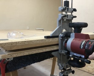

riano
2. September 2018
227
Saarland
Habe heute exakt das gemacht was du vorhast. Habe auch erst ueberlegt 16mm zu fraesen, oder einen 15er Fraeser anzuschaffen. Habe fuer meine beiden Tueren dann einfach meinen 8mm Spiralnutfraeser verwendet und zwei Bahnen gefraest: IMG_8235.jpeg
